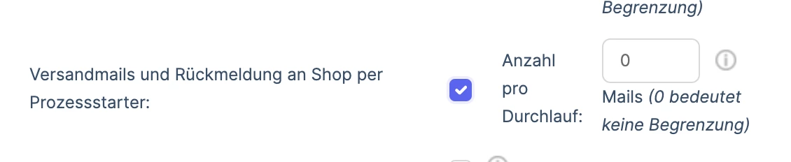

bei uns ist es im Versandzentrum sehr auffällig. Lange Ladezeiten beim “Laden” der Sendungsnummer, teilweise bis zu 10 Sekunden. Es kann auch vorkommen, dass der nächste EAN vom Kommsionierschein schon eingescannt wurde und dann ist die Trackingnummer falsch…..

@Vincenz_Fischer das liegt aber meist daran, dass man noch nicht aktiviert hat, dass die Rückmeldung an die Shops nicht direkt erfolgen soll, sondern über einen Prozessstarter. In den Grundeinstellungen im Tab System gibt es dazu folgende Konfigurationsmöglichkeit:

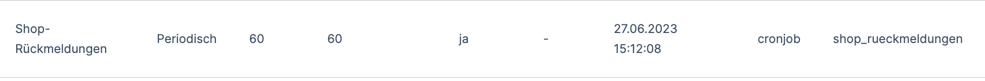

Dazu muss auch noch folgender Prozessstarter aktiv sein:
Falls das noch nicht gesetzt ist, probiere das gerne mal aus - damit sollte es deutlich schneller gehen im Versandzentrum. Einziger Nachteil: Die Versandmeldung an die Shops erfolgt nur alle 60 Minuten und nicht mehr direkt.
