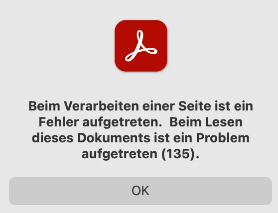

Wir haben seit gestern das gleiche Problem - Kunden können unsere pdf’s nicht mehr öffnen und die Lieferanten die Bestellungen nicht mehr.
Dazu gibt es Angebote und AB’s - was seltsam ist - Vorschau im Browser (Chrome) funktioniert, Voransicht auf Apple und Apple generell auch - nur bei Adobe pdf wirds ein Thema.
Auf Apple wird das pdf ohne Probleme angezeigt - aber wenn man das im Adobe öffnen möchte, kommt folgende Fehlermeldung
Viele Kunden und Lieferanten arbeiten auf Windows und mit Adobe
Habt ihr gestern ein Update gefahren bzw am Vorabend?

Hallo lieber Dennis,
das mag sein - aber wir hatten seit wir Xentral nutzen damit kein Problem - und seit gestern ist es da.
Mit einem Kunden dem ich gerade eben eine AB gesendet hatte, habe ich telefoniert - Windows Rechner und das pdf geht nicht auf.
Wenn er es in den Browser zieht - da wirds geöffnet.
Ich habe ihn gefragt ob er Adobe nutzt - ja - aber: ein seit Jahren festinstalliertes System.
Sprich es liegt nicht an Adobe oder ggf irgendwelchen Updates…

Kurzes Update: das Problem liegt wohl am Vorhandensein der Artikelbilder im PDF, diese können von Adobe nicht angezeigt werden, was zum besagten Fehler führt. Da Adobe der meistgenutzte PDF-Viewer ist, passen wir uns hierbei den Adobe-Anforderungen an. Die Anpassung hierzu wird voraussichtlich am Montag veröffentlicht.
Das Problem wurde am Montag, 17.01.25, durch einen Fix gelöst. Alle PDFs können nun auch wieder mit Adobe angezeigt werden.
