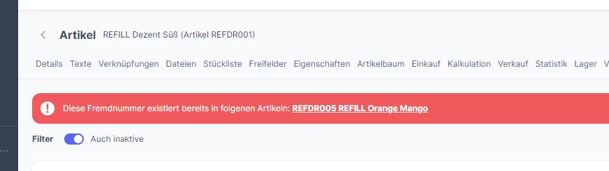

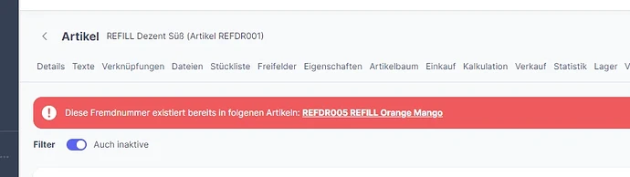

Bekomme aber diese Fehlermeldung:
Unser PARENT = Hauptartikel hat zb den Code 7088058106018
Die Artikelvarianten in diesem PARENT Listing mit dem Code 7088058106018 haben unterschiedliche IDs. Bei der ersten Variante hat es geklappt, wenn ich nun die zweite Variante hinzufügen möchte, lässt er mich das nicht machen, weil der Hauptartikelcode 7088058106018 ja schon bei der anderen Variante im Hauptartikel ist. Sollte ja kein Problem sein, da jede Artikelvariante einen individuellen Code hat.

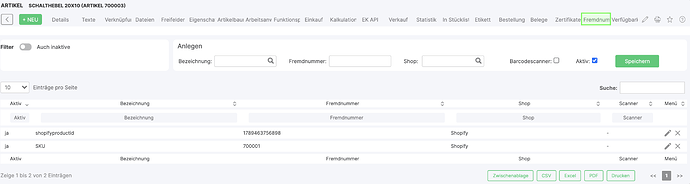

Hi Merima,

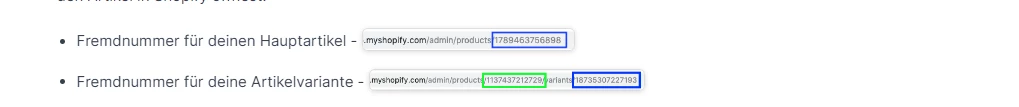

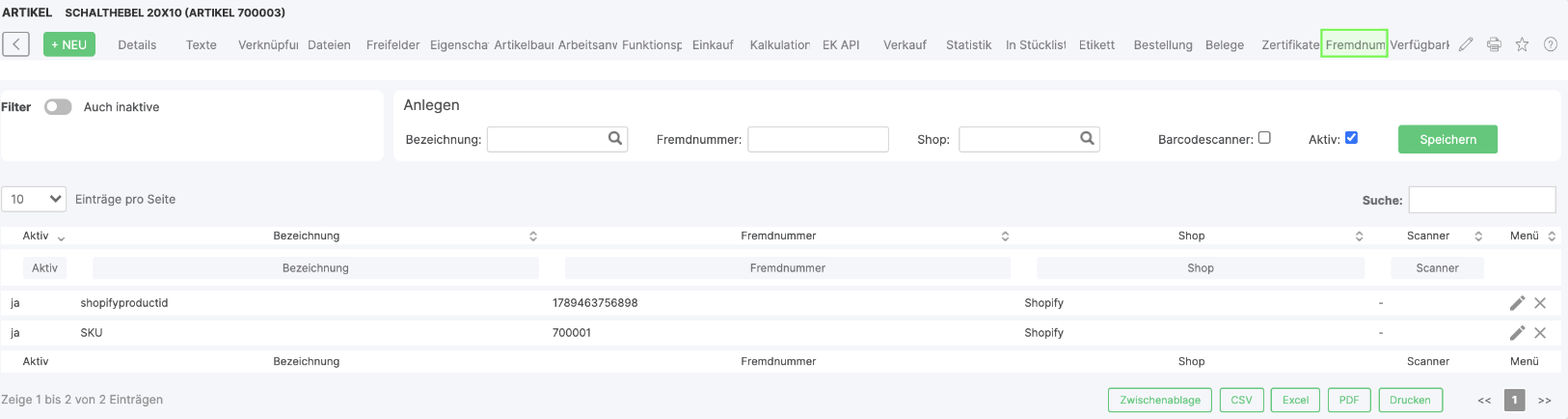

nur der Hauptartikel bekommt eine ID bzw. Fremdnummer, die Varianten müssen unterschiedliche eigene Fremdnummern haben.

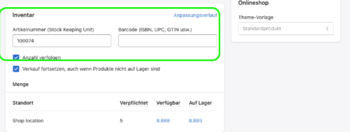

Es sieht so aus, als ob die ID’s in diesem Fall verwechselt wurden. Die SKU steht nicht in der URL, sondern ist aus dem Shopify Backend und steht für die Artikelnummer in Shopify. Diese muss nicht identisch mit der Artikelnummer in Xentral sein.
Wenn der Artikel aufgerufen wird, dann ist in der URL die Produkt und Variant ID zu sehen.
Der Aufbau muss wie folgt aussehen:

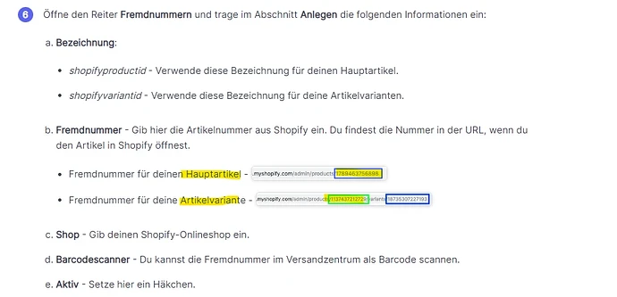

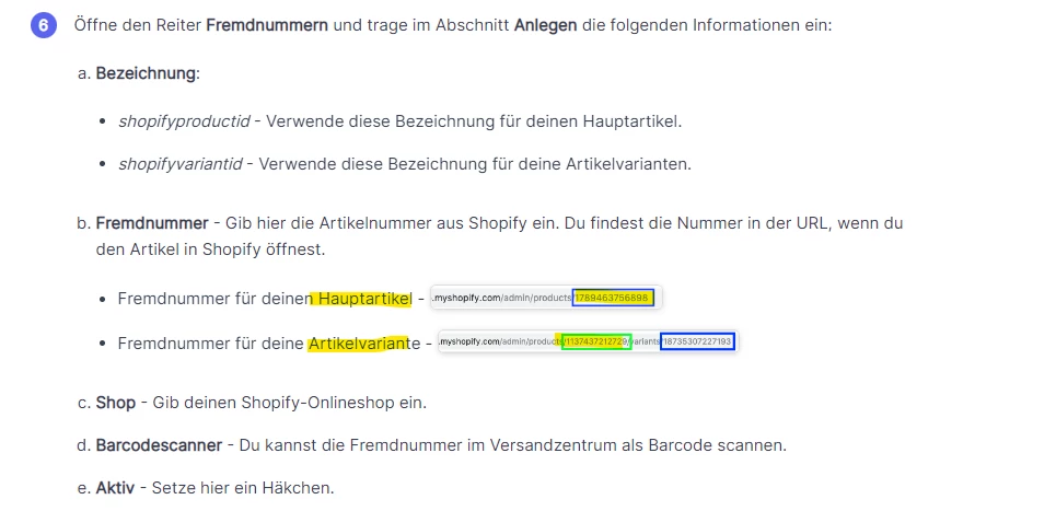

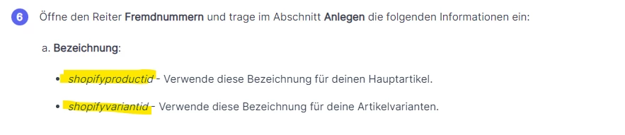

danke für dein Feedback. Ich bin hier nach der Anleitung geganen und dort zeigt der Screenshot, dass die Daten aus der URL genommen werden. :slight_smile:
Ich versuche es aber gleich mal mit deinem Vorschlag, dass ich die Haupt-ID aus der URL nehme und die Varianten Info ist dann die SKU aus Shopify / Xentral (sind bei uns ident).
In deinem Screenshot hast du als Bezeichnung SKU gewählt. In der Anleitung wird mit shopifyproductid und shopifyvaraintid gearbeitet… vl passen Anleitung und Screenshot einfach nicht zum Sachverhalt bzw. vl. verstehe ich es auch falsch?

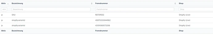

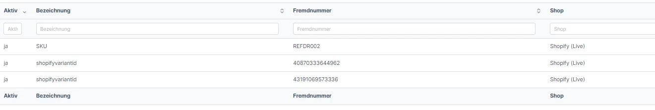

Ich dachte ich muss es so anlegen:
SKU = Lagerartikel
shopifyvariantid = PARENT ID = in meinem Fall einmal die Variante SINGLE bzw. Variante Vorteilspack
variants/40870333644962 = SINGLE = 1x SKU REFDR002
variants/43191069573336 = VORTEILSPACK = 3x SKU REFDR002
Ich habe das so getestet - den Hacken in der Shopschnittelle gesetzt für die Übertragung und den Prozessstarter “lagerzahlen” aktiviert - synchronisierung ist keine erfolgt, also denke ich sind meine Fremdnummern falsch definiert?
