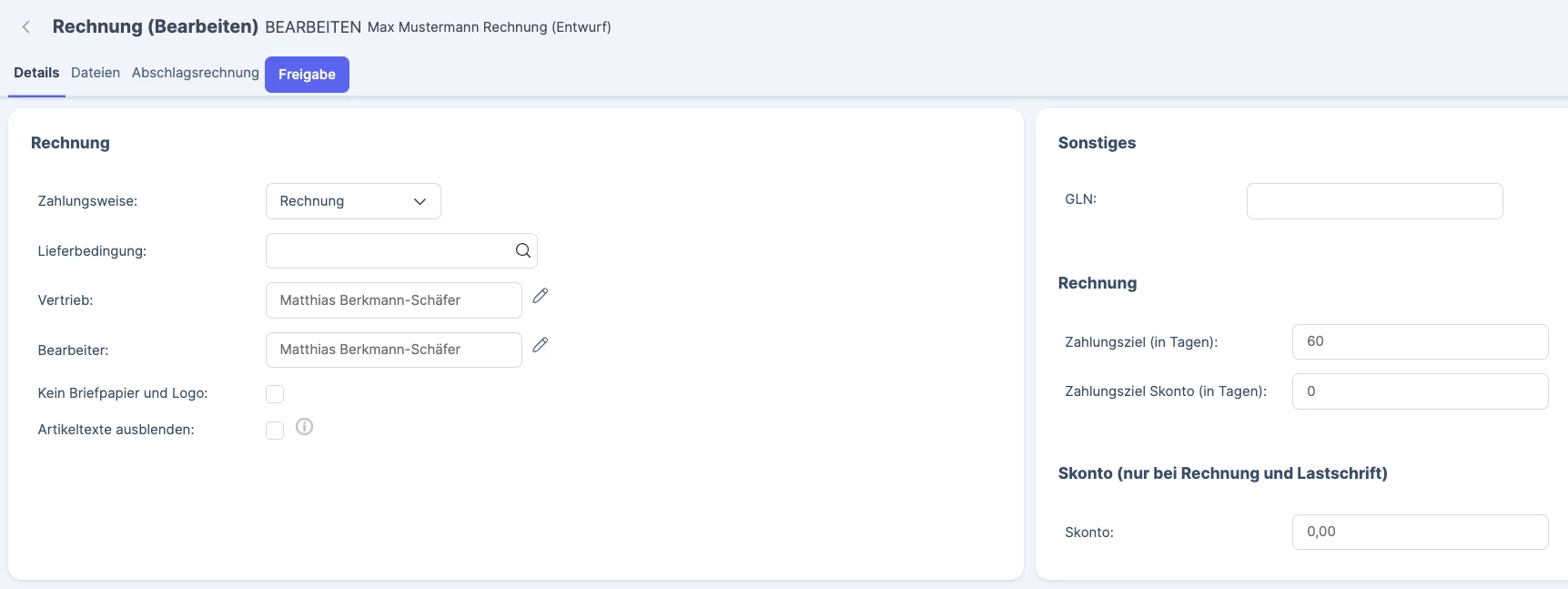

Hallo Christoph,
prüf mal bitte noch einmal die Einstellungen und übernehme ggf. nochmals neu den Kunden/ die Zahlungsweise.
In Xentral sieht man nämlich das Zahlungsziel in Tagen nur bei Rechnung.

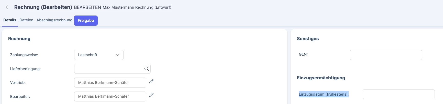

Bei Lastschrift solltest du das frühest mögliche Einzugsdatum sehen. (sh. Markierung rechts im Screenshot)
Ich glaube also eher, dass hier noch eine Einstellung nicht ganz passt.

Hallo @ChristophLBK ,
sehr gerne!
Ich bin weiterhin unsicher, ob wir vom gleichen reden. Wenn wir von der Zahlungsweise Lastschrift sprechen, wie eingangs von dir, dann reden wir vom frühesten Einzugsdatum. Siehe Screenshot. Dieses scheint man manuell eintragen zu müssen.

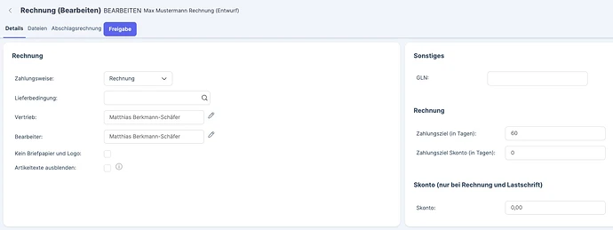

Sprechen wir aber von Zahlweise Rechnung ohne Lastschrift, der Kunde muss also selbst überweisen, ermittelt Xentral das Fälligkeitsdatum. (Fälligkeitsdatum = Datum der Rechnung + Zahlungszieltage)
