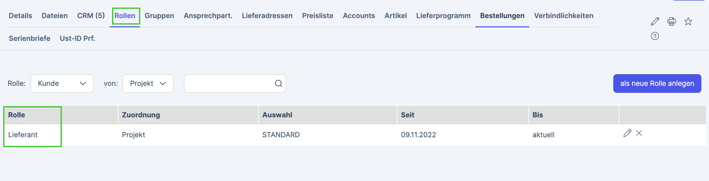

Und zu deiner zweiten Frage. Ein Lieferant wird dann zu einem Lieferanten, wenn er die entsprechende Rolle erhält:
