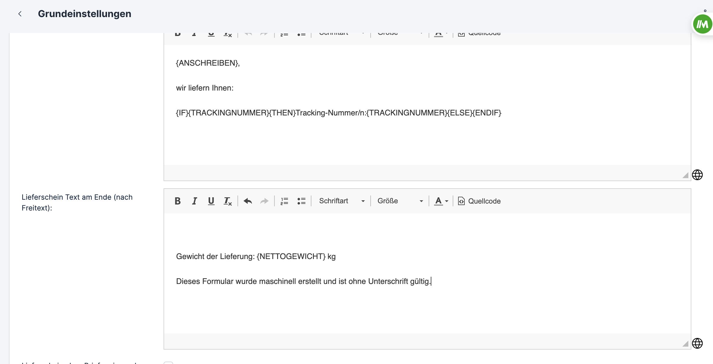

Wenn du das Gesamtgewichtes der Lieferung auf dem Lieferschein darstellen möchtest, kannst du folgendermaßen vorgehen:
In deinen Grundeinstellungen gibt es die Textvorlagen
→ Grundeinstellungen → Textvorlagen → Lieferschein Text am Ende (nach Freitext):
Hier kannst du die Variable {NETTOGEWICHT} mit zusätzlichem Info-Text einfügen.
Anbei ein Beispiel aus meiner Testinstanz:

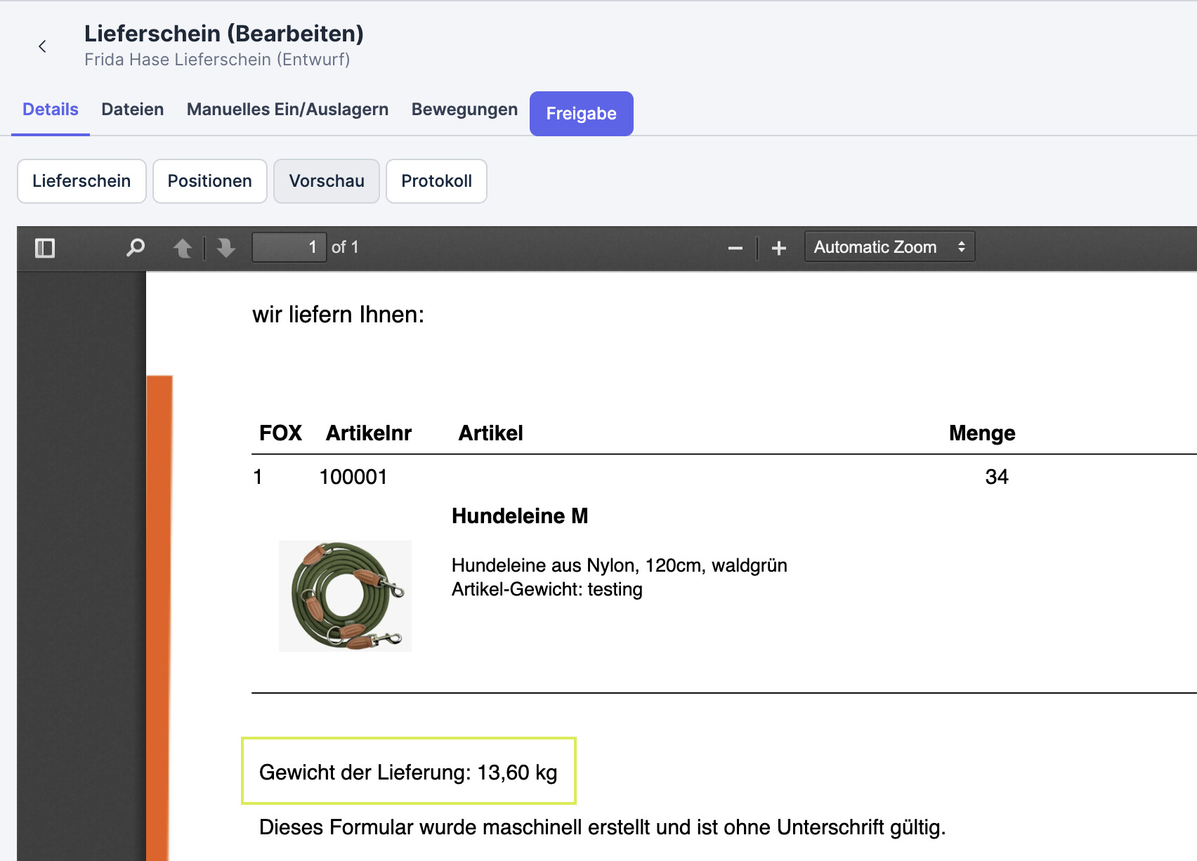

So würde das Gewicht dann auf deinem Lieferschein aussehen, wenn du die Gewichte in deinen Artikeln gepflegt hast:
Falls du das Gewicht jeder einzelnen Position anzeigen möchtest, kannst du ein Freifeld in den Grundeinstellungen anlegen und dieses für den Lieferschein aktivieren. Weitere Details dazu findest du im Helpcenter unter „Freifelder für Artikel, Adressen und Projekte“.
