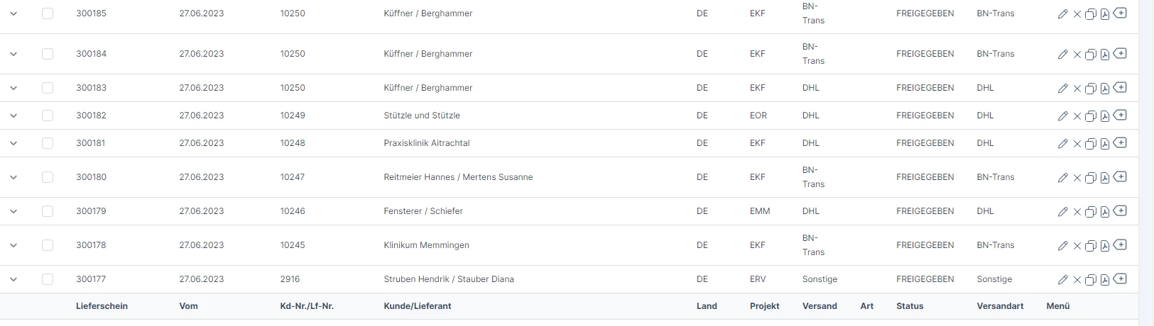

wir haben heute Morgen das letzte Xentral Update geladen. Nun ist uns aufgefallen, dass sämtliche Lieferscheine zwar im System sind
Allerdings wenn wir in den Lieferschein reingehen, dieser leer ist.

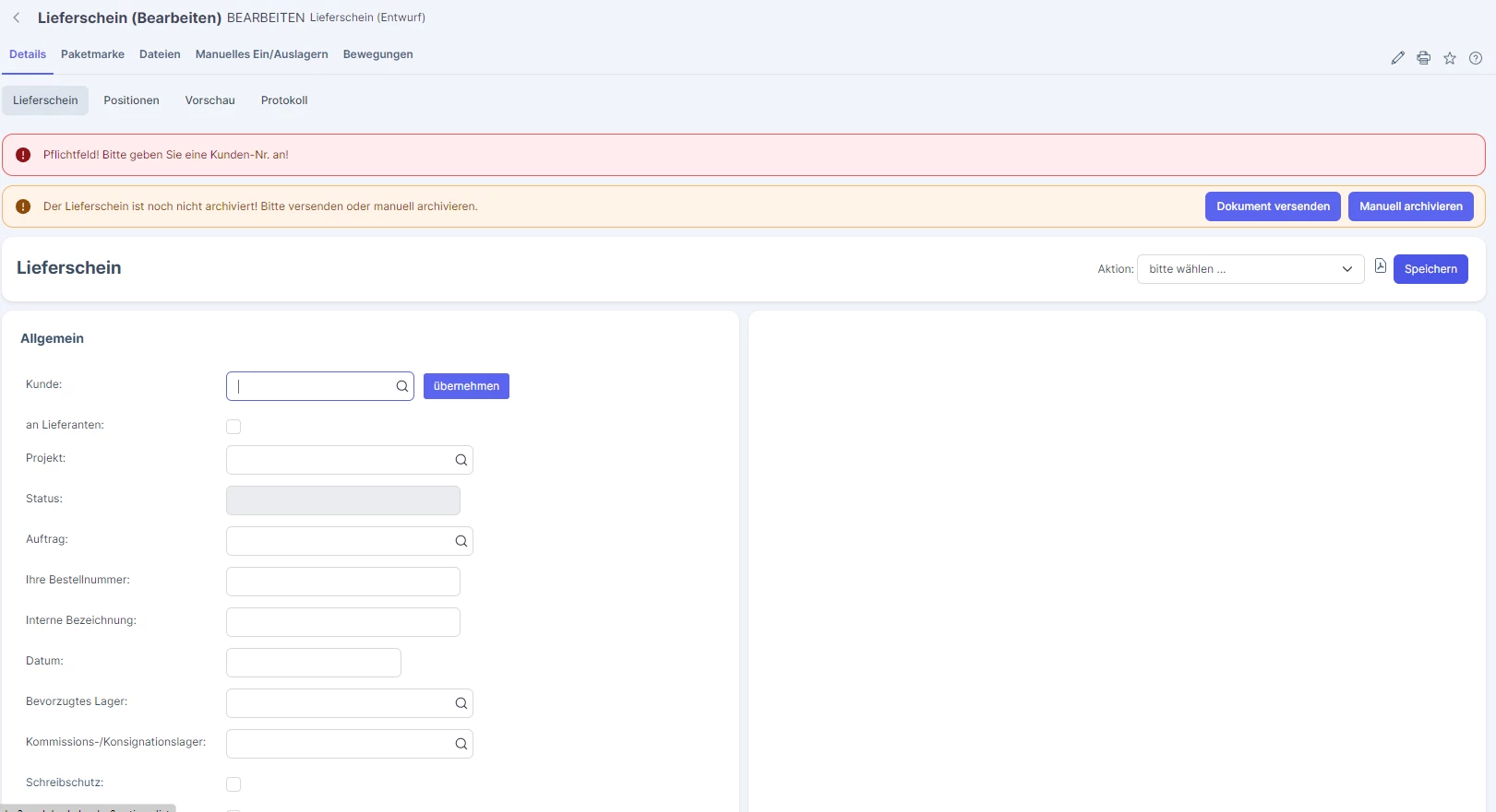

das ist ja merkwürdig. Was mir bei den Screenshots auffällt: in der Übersicht (1. Bild) sind die Belege im Status freigegeben, im 2. Bild unten ist ein Lieferschein im Entwurf, was wie eine Neuanlage aussieht. Und das kommt, wenn du in der Übersicht auf einen bestehenden Eintrag klickst?

ja richtig.. Bild1 ist die Übersicht, die auch so wie immer aussieht.
Für Bild2 bin ich in den Lieferschein 300185 reingegangen. Dieser ist wie jeder andere dann aber leer und wird nur als Entwurf angezeigt.
Haben es auch mit einer Neuanlage eines Lieferscheins probiert (neuer Lieferschein, Kunde eingegeben und übernommen, Positionen erfasst und letztlich freigegeben endet jedoch mit dem selben Problem.
Lieferschein wird in der Übersicht normal angezeigt, sobald man diesen aber öffnet bzw. reinklickt ist der Lieferschein leer und wird als Entwurf angezeigt.
Bei den bestehenden Lieferscheinen ist es auch nicht möglich einen Kunden einzutragen. Sobald man übernehmen will, lädt es neu und ist wieder leer.

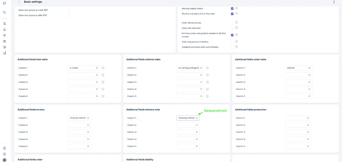

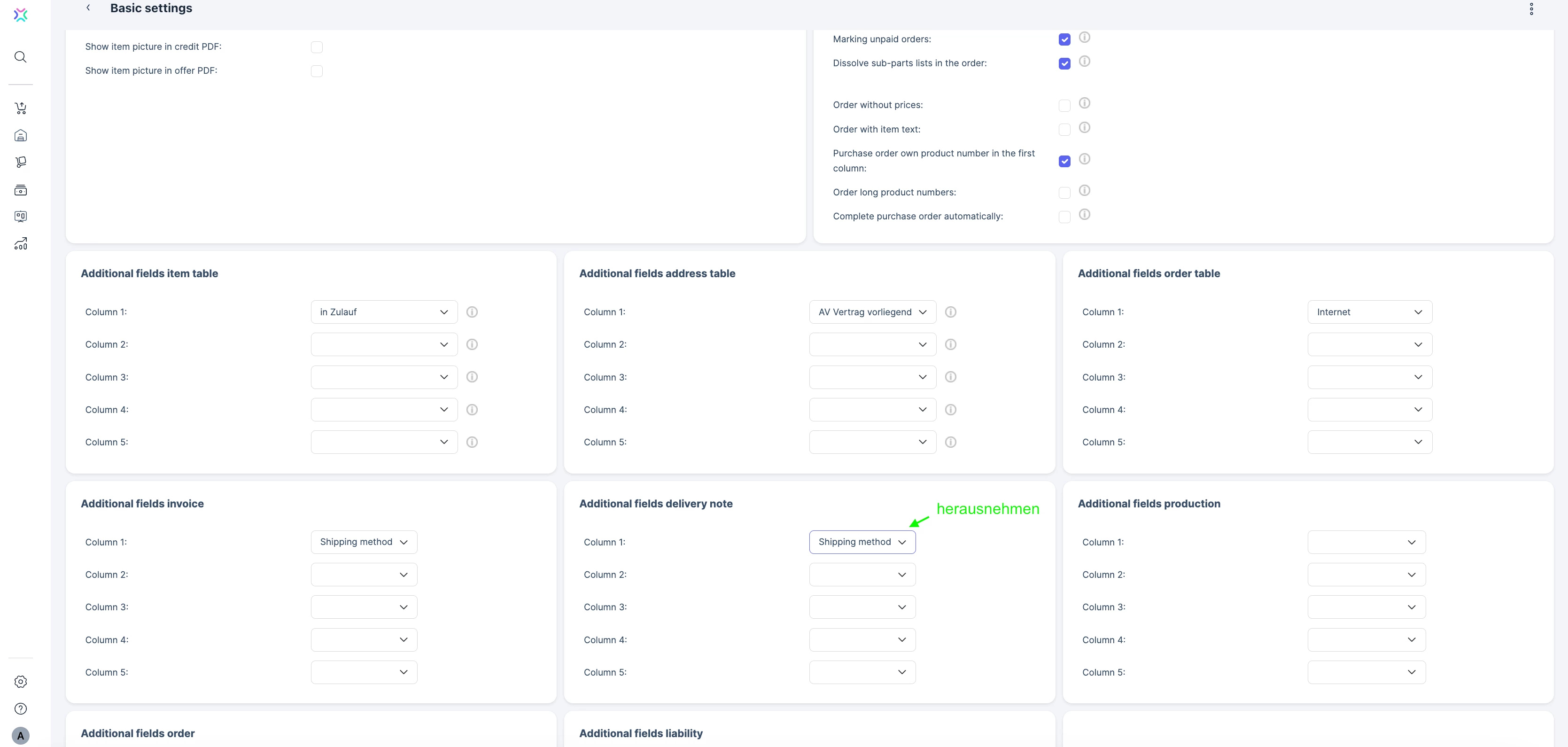

danke für deinen Beitrag. Die fehlerhafte Weiterleitung im Lieferschein wird dadurch verursacht, dass ihr vermutlich dies Spalte “Versandart” als Zusatzspalte in den Grundeinstellungen → System hinterlegt habt.
Die Spalte wird mittlerweise standardmäßig angezeigt und muss deshalb nicht zusätzlich als Extraspalte hinterlegt werden, sodass du diese herausnehmen kannst. Das hat keine negativen Auswirkungen.
