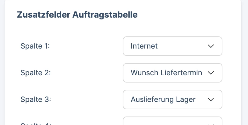

@PhilippSchuster in den Grundeinstellungen kannst du dir für die Auftragstabelle das Wunsch Liefertermin sowie Auslieferung Lager Datum einblenden:

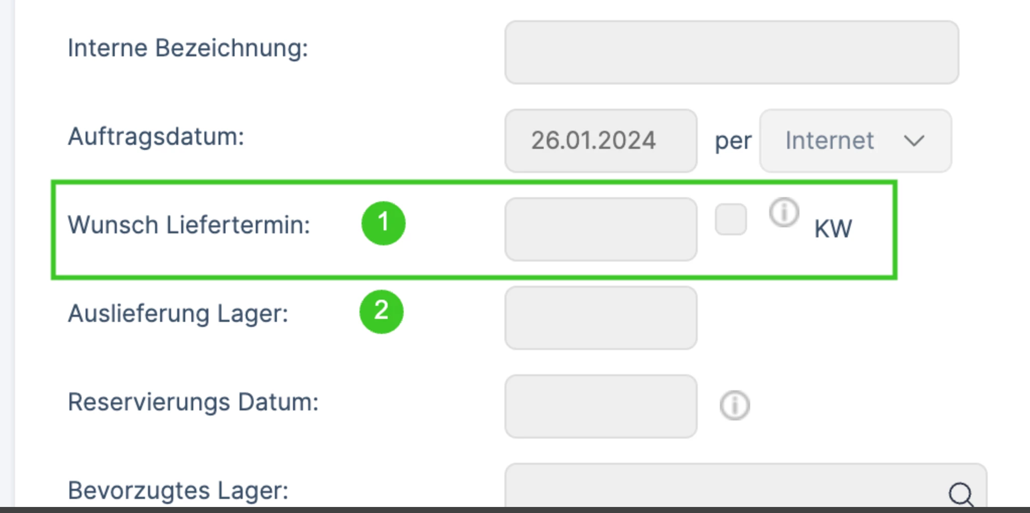

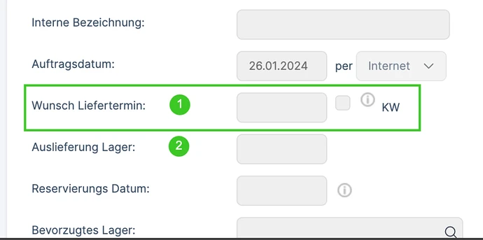

Allerdings muss dazu im Auftrag der Wunsch Liefertermin (1) gefüllt sein:

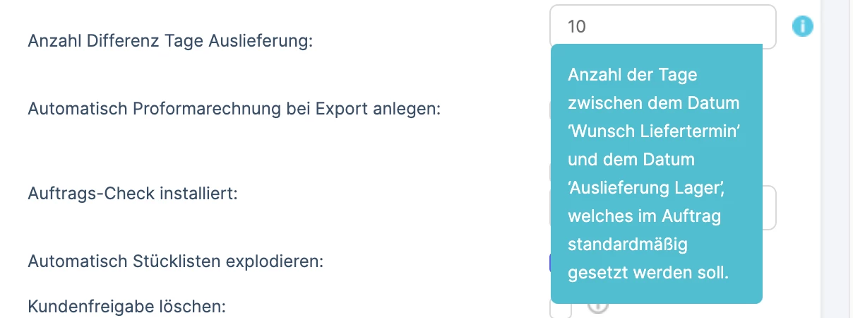

Das Auslieferung-Lager errechnet xentral dann auf Grundlage der Einstellungen im Projekt:
