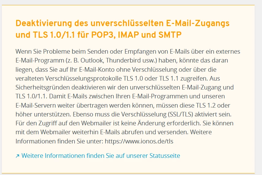

ich füge eine weitere Nachricht zu diesem Thema hinzu, da ich seit einigen Tagen erneut das oben beschriebene Problem habe (Anbieter ebenfalls IONOS).
Das Problem trat auf, nachdem IONOS die Verschlüsselungsprotokolle TLS 1.0 und TLS 1.1 nicht mehr unterstützt. Der E-Mail-Dienst muss lt. IONOS TLS 1.2 oder höher unterstützen.
Ich habe hierzu in Xentral keine Informationen gefunden, ob dies der Fall ist.
Hatte jemand ein ähnliches Problem und hat bereits eine Lösung dafür gefunden? In den Mail-Einstellungen in Xentral habe ich keine weiteren Möglichkeiten gefunden das Protokoll einzustellen.

Hallo @walkni
Xentral unterstützt TLS 1.2 und höher.
Das Problem liegt vermutlich an falsche SMTP Einstellungen. Probiere mit folgenden DAten:
