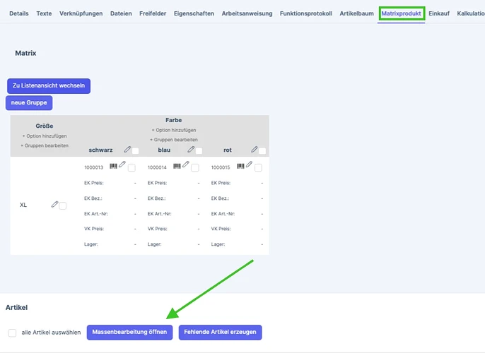

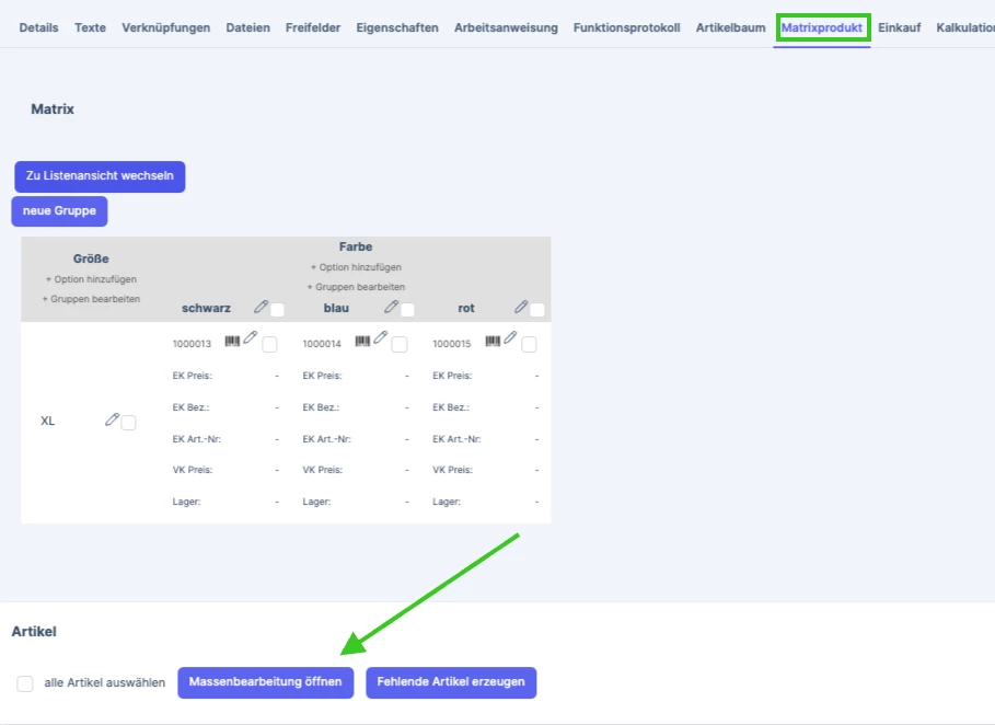

Wenn wir grad schon dabei sind, diese Konfiguration muss ich auf jedem einzelnen Artikel machen, da gibts keine Bulkmöglichkeit, richtig?
Grüsse
Matthias
@Mattthias_Eigenmann im parent Artikel im Reiter Matrixprodukt gibt es eine Massenbearbeitung für die Varianten:
Danke!!!
