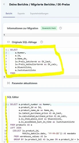

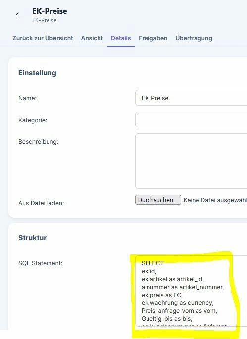

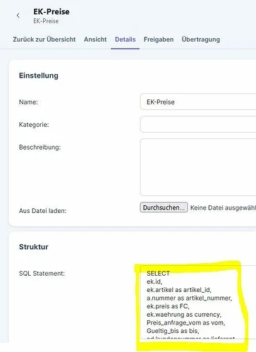

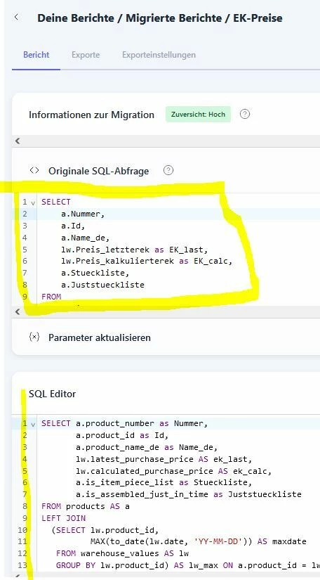

Wir haben kürzlich Xentral aktualisiert und ich bin gerade dabei die Berichte an die neuen Tabellennamen und SQL-Code anzupassen.
Allerdings sieht es für mich so aus als wäre bei der Migration etwas ordentlich schief gegangen, da der migrierte Code und die eigentliche ursprüngliche Abfrage nichts miteinander zu tun haben, und somit der migrierte neue Code auch falsch ist.

was meinst du genau, das JOIN auf Lagerwert statt auf Einkaufspreise?
Hallo @Zahlenschubser,
unsere Techniker haben sich dein Problem genauer angeguckt und konnten feststellen, dass die Synchronisation deiner Reports aus dem alten Berichte-Modul bereits vor einiger Zeit in den Data Lake der neuen Berichte-Plattform stattgefunden hat. Nach der Synchronisation wurde der Bericht im alten Berichte-Modul angepasst, daher kam es zu dem Schiefstand zwischen den Abfragen. Die Synchronisation wurde erneut durchgeführt und die aktuelle Abfrage aus dem alten Berichte-Modul soll bis Mittwoch entsprechend in der neuen Berichte-Plattform zur Verfügung stehen.
