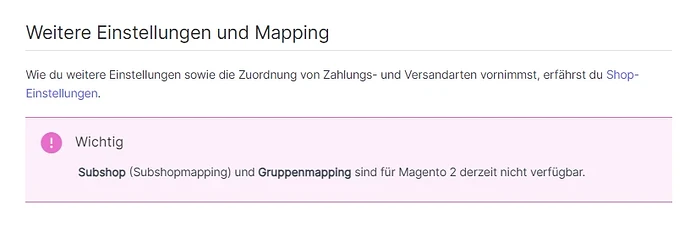

@benLK leider wird aktuell von der Magento Schnittstelle kein Subshop Mapping unterstützt. Siehe auch der Hinweis im Helpdesk:
Was man aber grundsätzlich prüfen könnte, ob eine Information über den Sales-Channel im Auftrag mitkommt, was ich jetzt grundsätzlich mal annehmen würde und dann einen Projekt-Switch per Smarty durchführt.
