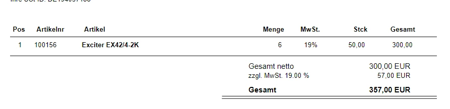

Mwst-Anzeige auf Rechnung
unsere Rechnung bleibt trotz Änderung der Besteuerung gleich.
Egal, ob netto oder brutto.
Ich habe jetzt mit verschiedenen Dingen herumprobiert, aber es ändert sich nichts.
Was könnte dies beeinflussen?
Wenn ich die Besteuerung auf “Steuerfrei Inland” einstelle, dann werden mir 0% dargestellt. Soll das so?
Hier müsste sich die Darstellung doch je nach Besteuerung ändern oder etwa nicht?

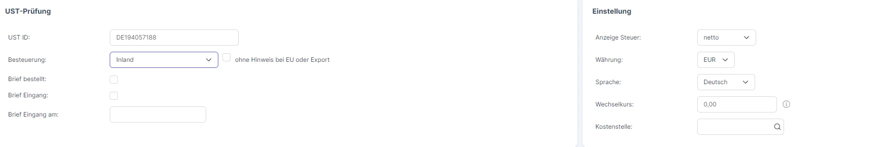

Dies sind unsere Einstellungen in den Kundendaten
@Silberform_Digital ,
deine Schilderung ist leider nicht ganz eindeutig. Zum einen geht es um brutto und netto Darstellung, zum anderen um die Mehrwertsteuersatz-Ermittlung.
Steuerfrei Inland ist korrekt mit 0%, was anderes hättest du da erwartet?
Und laut Screenshot “Besteuerung Inland” ist 19% auch korrekt.

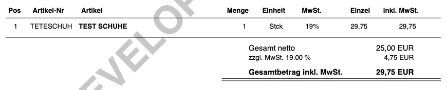

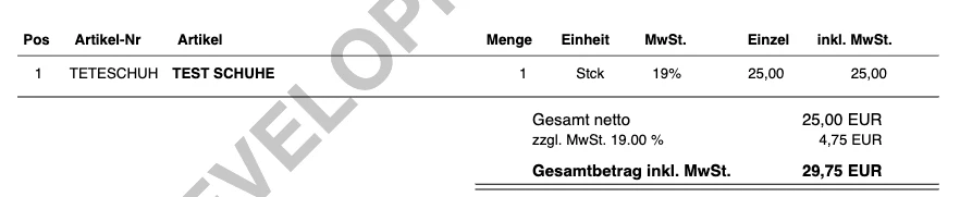

in Xentral wirkt sich die Einstellung nur in den Positionen aus, ob diese brutto oder netto dargestellt werden. Die Summenzeile bleibt identisch, das ist korrekt.
Netto:
Brutto:
Bei nur einem Steuersatz ist das auch die korrekte Darstellung.
