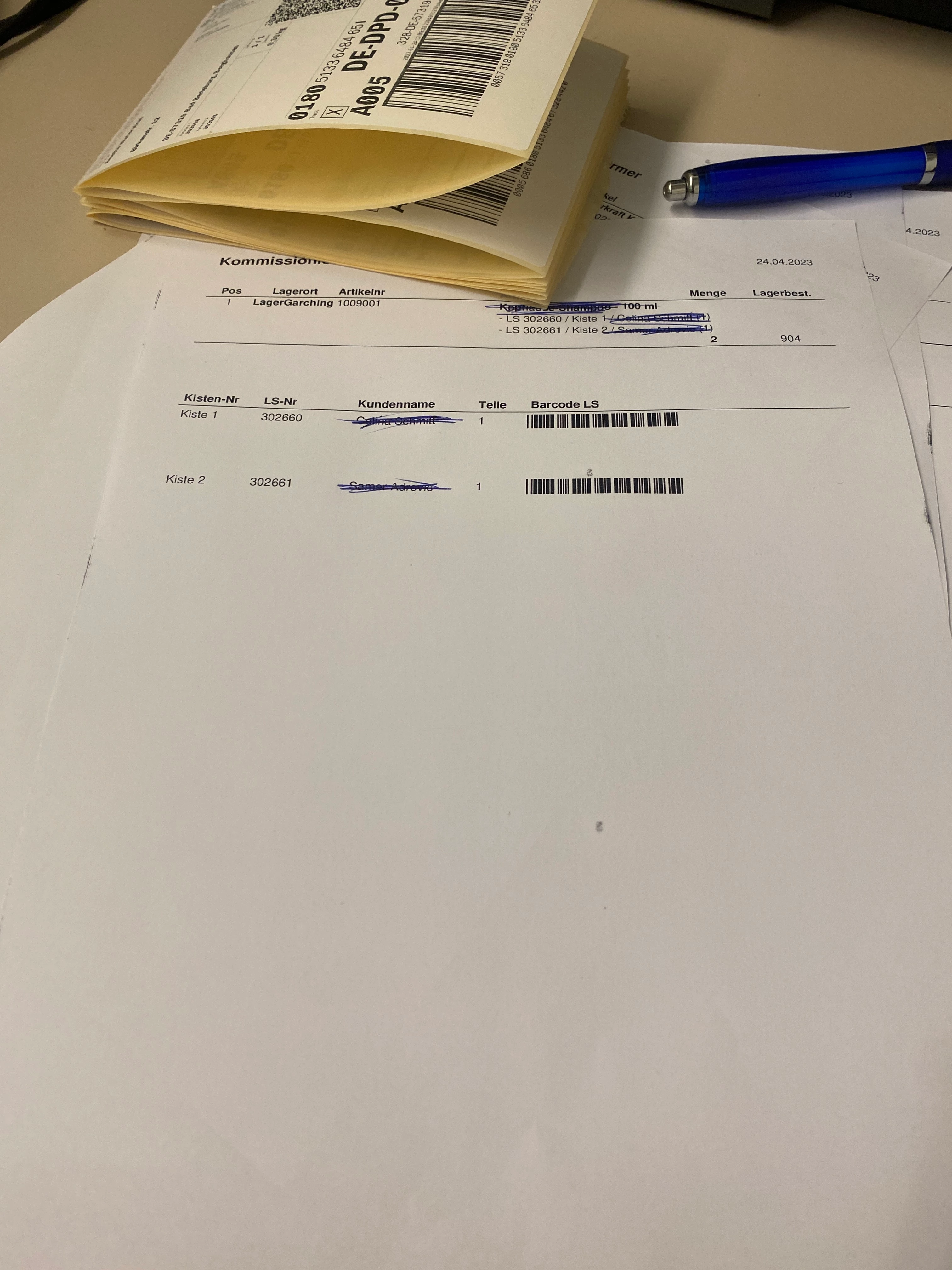

  1. Nur Paketmarken aber nicht die Lieferscheine werden gedruckt. Hierzu haben wir Picklisten Profile eingestellt. Das lief auch um 8:00 Uhr durch - allerdings wurden nur Labels gedruckt

@Patricia befinden sich die Aufträge ggf. in einem Projekt, wo normalerweise keine Lieferscheine gedruckt werden sollen? In Batches kannst du ja auch für den Druck andere Projekte auswählen, die nicht zwingend mit dem Auftrags-Projekt übereinstimmen. Beim Druck des Lieferscheins greift wohl nur das Projekt vom Auftrag aktuell - wir haben dazu aktuell auch ein Ticket bei xentral laufen.
Ansonsten könntest du einmal im Spooler des Druckers in xentral schauen, ob dort die Drucke auftauchen - nicht das ggf. noch etwas an der Verbindung xentral → Drucker nicht passt.
Bei der Versandregeln App muss man manchmal etwas testen, aber grundsätzlich sollte die App klappen. Allerdings ist es hier so, dass nur bei Aufträgen aus dem Shop / Marktplatz automatisch das Versandprofil umgestellt wird - bei manuell angelegten Aufträgen muss man das händisch machen - man bekommt hier einen Vorschlag.

@Patricia ich kann leider nicht ins System schauen - wenn müsstest du ein Ticket bei xentral aufmachen. Aber nochmals die Frage - im Spooler ist auch nichts oder und in den Projekten wo die Aufträge sich befinden, ist auch der Druck der Lieferscheine aktiv. Tauchen die Lieferscheine ggf. im PDF Download-Drucker-Spooler auf? Da könnte man ggf. auch noch schauen.
Im Spooler konnte ich nichts finden, da scheint nichts zu hängen.
Die Kommisionierläufe werden auch gedruckt, die DPD Label auch aber Lieferscheine immer noch nicht.
Normalerweise müssten die Lieferscheine über den selben Drucker gedruckt werden wie die Kommisionierläufe. Hat “vor der Automatisierung” geklappt.
