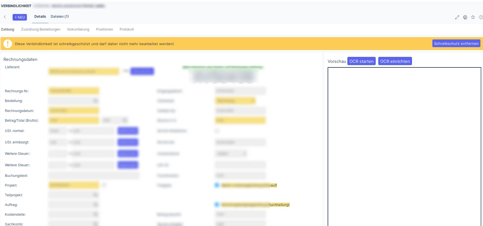

hat noch irgendjemand das Problem, dass die PDFs von Verbindlichkeiten im Vorschaufenster (rechts in der Verbindlichkeit) nicht mehr angezeigt wird? Das Feld bleibt einfach weiß und leer. Ein Neuladen der Seite hilft manchmal.
Das Problem tritt bei verschiedenen Verbindlichkeiten, Xentral Benutzern, Computern, Betriebsystemen, Browsern und Netzwerken auf und ist nicht reproduzierbar.
Der Xentral Support kann es anscheinend in #147030 auch nicht reproduzieren. Deswegen frage ich mal hier, weil ich mir nicht vorstellen kann, dass wir wirklich die einzigen sind, wo das passiert.

Ja, das ist ein Bug.
Wenn man einen der anderen Reiter anklickt, z.B. “Zuordnung Bestellung”, dann lädt die Vorschau. Danach funktioniert dann auch die Ansicht im 1. Reiter “Zahlung”.

Ja, auch bei Neuanlage sollte es so gehen:
Ach jetzt, der Work-around funktioniert. (Ich habe zuerst auf den Reiter “Bestellungen” gewechselt im ersten Dialog nach dem (+) Button.)
Ist aber echt ein Insider, dieser Trick. Ich hoffe Xentral hat den Bug überhaupt noch auf dem Schirm. Da kommt man ja nicht von selbst drauf.
