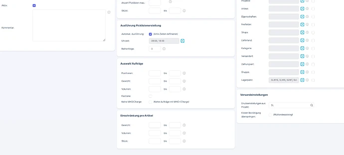

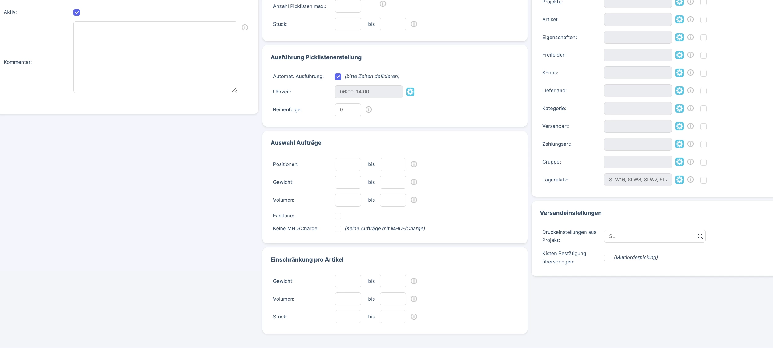

Wir schalten gerade ein zweites Lager auf. Wir dachten, dass es am einfachsten wäre über Picklisten Profile zu arbeiten.
Nur bestimmte Produkte sind im anderen Lager. Wir dachten, dann das natürlich auch der Lagerbestand aus dem entsprechenden Lagerplatz ausgebucht wird. Leider wurde der Bestand aus unserem Lager ausgebucht.
Weiß jemand wo der Fehler liegt? Wie machen andere das mit 2 Lagern? Nicht alle Produkte sind im anderen Lager. Der Bestand sollte auf Bestellungsebene richtig ausgebucht werden.

Hallo @Patricia ,
wenn ich das richtig verstehe müsste schon im Auftrag der richtige Lagerplatz zugeordnet werden, damit bei der Auslagerung über den Lieferschein der Bestand vom gewünschten Lagerplatz abgezogen wird.
Vielleicht passt hier doch das Modul Dropshipping Lager besser. Müsste ich mir einmal ansehen bei euch. https://help.xentral.com/hc/de/articles/360016758979-Dropshipping-Lager
