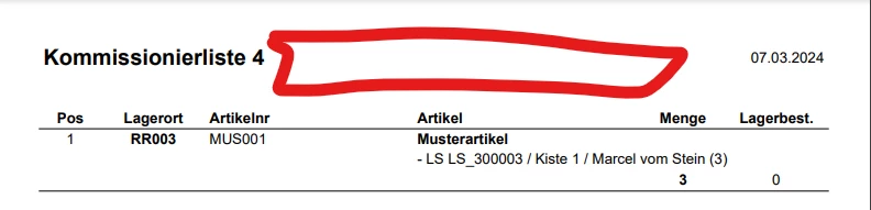

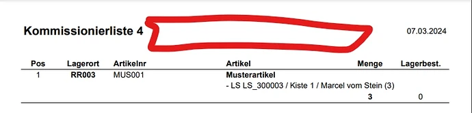

wir arbeiten mit Picklisten Profilen. Vieles kann man damit steuern aber für uns ist es schwierig zu unterscheiden welches Profil es ist.
Daher hätten wir gerne das die Profilnamen mit oben angedruckt werden. Das würde bei uns vor allem beim packen (das steuern wir hauptsächlich damit) helfen.
Zum Beispiel bekommt Projekt an braunes Klebeband, Projekt B aber mit Logo etc…
Ich habe einen Vorschlag auf die Roadmap gestellt.
Vielleicht ist dass auch etwas für euch und Ihr macht auch einen Vorschlag dazu.
Ich denke das ist eigentlich recht einfach zu lösen. Einfach den Namen (Bezeichnung Profil) mit oben andrucken. Fertig :slight_smile: Frisst kein Brot kann aber viel helfen :slight_smile:
LG Marcel
auf der Pickliste oder wo oben?
@Benedikt_Sauter, genau oben wo jetzt Kommissonierliste steht, bzw. dahinter.

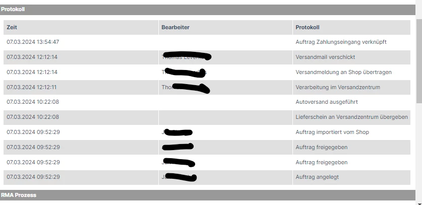

Kann es sein, dass dieser Auftrag nicht über ein Picklistenprofil verarbeitet wurde?
Das kanndt du daran erkennen, dass im Protokoll des Auftrages ein Eintrag mit dem genutzten Profil steht, wenn es darüber verarbeitet wurde.

mein Beispiel war eine Liste vom Start (Liste Nr. 4).

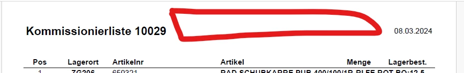

Ein Lauf von heute:
Also ich sehe im Protokoll des Auftrags keinen Eintrag / Namen.

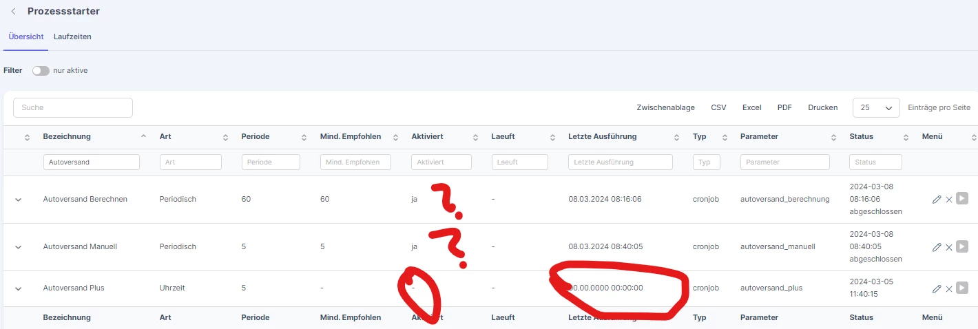

Autoversand Plus höre ich heute zum ersten mal. Wir führen den Autoversand immer manuell aus.

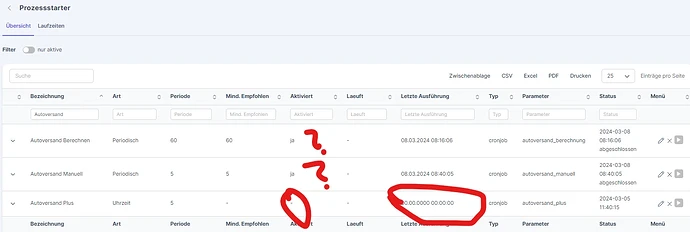

Im Prozessstarter ist der Autoversand Plus nicht aktiv:
Ich glaube langsam unser System läuft eh nicht rund. Wir haben 15 Aufträge im Autoversand und bekommen 12 Liste. Nach der Profilen dürften es aber max. 3 Läufe sein.

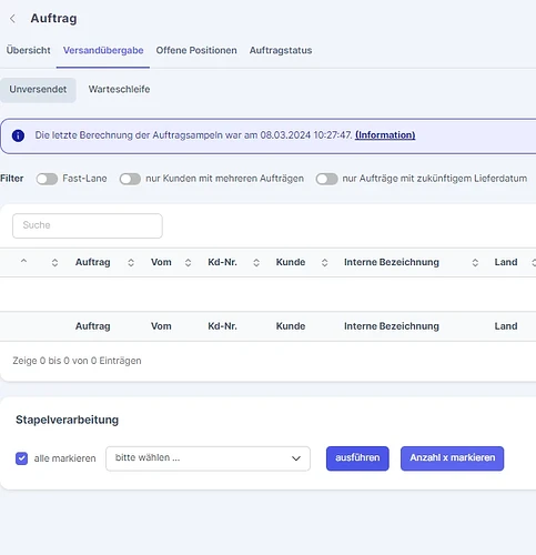

für mich sieht es so aus, ala würdet ihr die Aufträge einzeln oder über die Versandübergabe sn das Versandzentrim übergeben.
Damit die Profile greifen, müsstet ihr die Übergabe im Modul Picklistenprofile anstoßen.
Nur dann greifen die regeln und die Bezeichnung kommt oben auf die Pickliste.

hier überschneiden sich die beiden Vorgehensweise. Wenn du Picklisten-Profile nutzen willst, ist für die Bearbeitung der Prozessstarter “Batches” verantwortlich. Dieser soll dann “Periodisch” eingestellt und aktiviert sein. Der Prozessstarter “Autoversand Plus” darf dann nicht zeitgleich aktiv sein. Ebenso dürft ihr auch den Autoversand über die Versandübergabe nicht manuell ausführen, da sonst die Picklisten-Profile umgangen werden.
Wir hoffen die Hinweise helfen dir weiter.
@XenDoIt.de , ok der Prozess “Batches” ist aktiv aber noch NIE gelaufen.
Und was passiert dann wenn er laufen sollte.
Der Prozessstarter “Autoversand Plus” ist nicht aktiv!
Aber was macht es für einen Sinn wenn ich Picklistenprofile einstelle, dafür aber meinen ganzen Workaround ändern muss weil ich nicht mehr den “Autoversand” ausführen darf sondern wieder in ein andere Menü (Picklisten Profile) gehen muss. Oder soll das der Batch machen?

Wenn die Picklisten Profile / Baches aktiv sind, steht die manuelle Übergabe gar nicht mehr zur Verfügung.
Der Reiter “Versandübergabe” ist ausgeblendet. Zumindest war das so, als wir Batches vor einem Jahr mal angetestet haben.

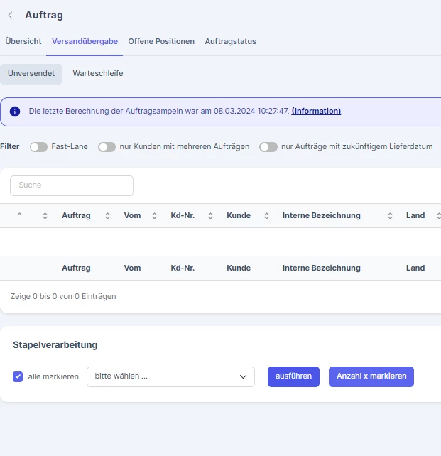

@HB3 komisch… wir haben noch die Auswahl;

Ich finde es praktisch, auch wenn es nötig ist über die Versandübergabe Aufträge ohne die profile übergeben zu können.
Am Anfang muss man such nur umstellen, das die Übergabe jetzt über das andere Modul läuft. Das kannst du aber auch vollautomatisieren.
So habe alles getestet und die Aufträge pro Profil werden auch angezeigt.
Immerhin, aber nach klicken auf “alle” (drucken) passiert nicht. So jetzt sind ~10 Aufträge irgendwo, nur nicht als Papier auf dem Drucker.

Also ich muss im Prozessstarter den “Autoversand” deaktivieren aber welchen? es gibt drei!
Dann muss ich den Prozess “Batches” aktivieren?
Muss ich noch was beachten?
Vielen Dank.
Marcel
@Marcel_vom_Stein du brauchst dann nur noch den Autoversand berechnen für die Berechnung der Auftragsampeln. Mehr nicht.
