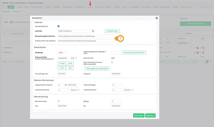

Hast Du vielleicht im EK - Preis im nachfolgenden Feld eine Bezeichnung eingetragen, dann wird nämlich die gezogen (wie auch Artikelnummer, falls gefüllt):
  • Bezeichnung bei Lieferant:
  • Artikelnummer bei Lieferant:

Ich glaube es wird wärmer. Ich hatte dort tatsächlich Elmo stehen. Habe es nun gelöscht, aber es steht immer noch unter der Artikelbezeichnung. Nun ist die Frage, ob das System Zeit zum “Schlucken” benötigt?

Das scheint es auch nicht zu sein. Wenn ich die Artikelnummer nicht stehen lasse, gibt er mir den Artikel unter Bestellungen auch nicht zur Auswahl. Wenn in einem oder beiden Felder etwas steht, ändert das nichts an der Ausgabe von “Elmo”. Das “Elmo” ist das Problem und genau das habe ich im Preis gelöscht. Irgendwoher zieht er es sich aber scheinbar noch. Ich habe auch gerade die Bestellung nochmal neu angelegt, aber auch das hat nichts bewirkt.

Hat sich erledigt. Habe jetzt das Thema mit der Lieferantenbezeichnung beachtet, alle Preise neu angelegt und nun passt es.
Angaben auf Bestellung vom Lieferanten, statt eigener Bezeichnung und Nummer
