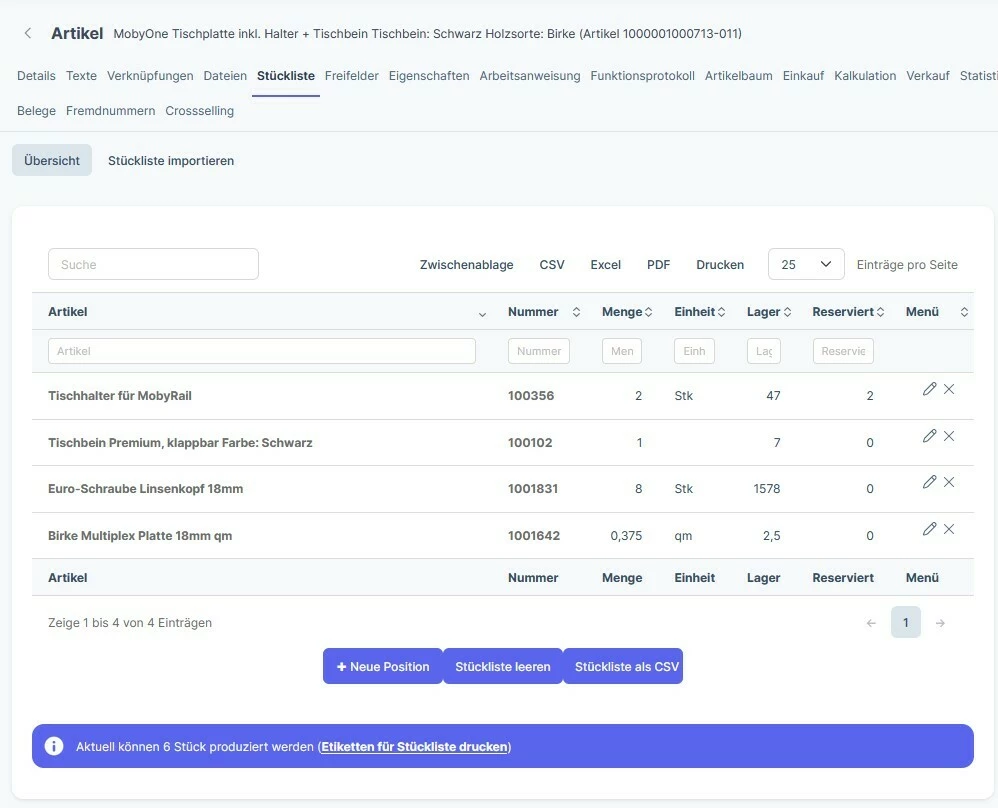

Moin moin an alle,
wir stellen fest, dass Artikel, die auf der Stückliste eines Produktionsartikels 1x enthalten sind fast immer doppelt ausgelagert werden.
In den Dokumentationen von Xentral etc. finde ich leider nichts dazu.
Hat jemand gleiche Erfahrungen gemacht und kann uns hier evtl. sagen wie es dazu kommt?
Vielen Dank!
Hi @Jelle_Moby
Wie sieht denn bei dir die Stückliste aus?
Gruss David
Moin @David_Tatzl1

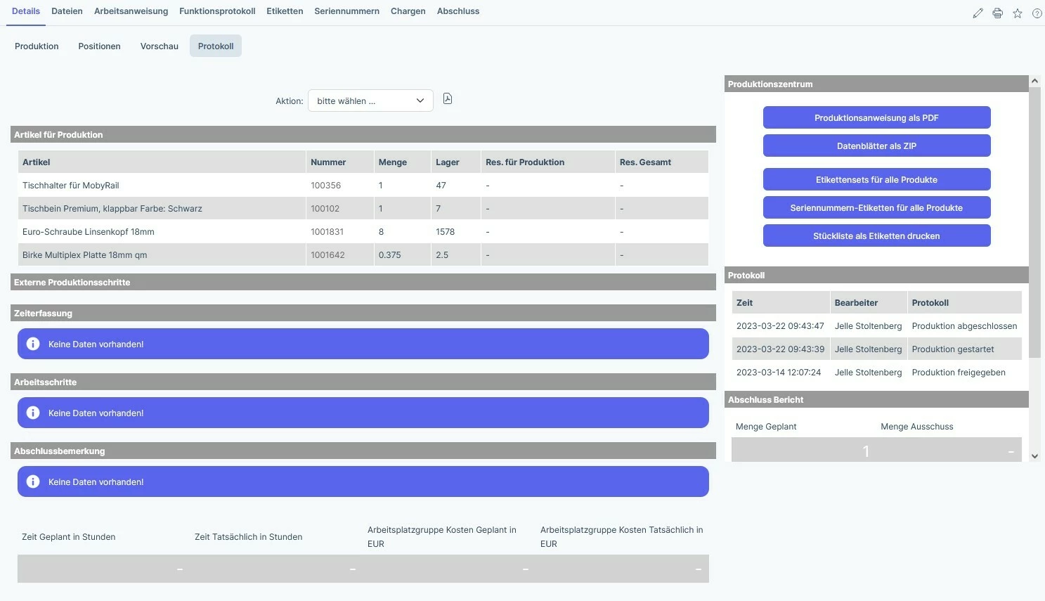

Hier siehst du die Stückliste und auch nochmal die selbe Liste also “double-check” aus dem Produktionsauftrag.
MfG, Jelle
(PS: Die Anzahl der Tischhalter haben wir nachträglich angepasst, daher sind es in der Produktion 2 und in der Produktion 1. Aber auch hier sonst das gleiche Verhalten..)

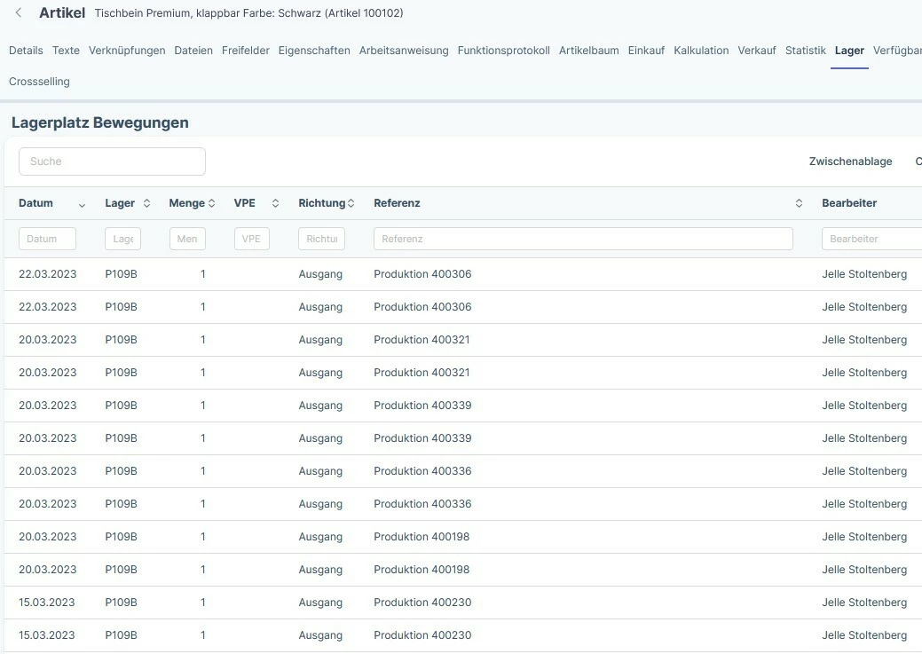

Zu dem geschilderten Fall, bin ich voll bei dir, es dürfte nicht doppelt gebucht werden. Ich kann den Fall bei mir tatsächlich aber auch nicht nachstellen. Auf welcher xentral Version arbeitest du?
Es gibt manchmal das Phänomen, wenn man versehentlich doppelt klickt bei der Ausführung von einer Aktion, dass diese doppelt durchgeführt wird. Könntest du hier nochmal darauf achten, bei der nächsten Ausführung nur einmal die Maustaste zu betätigen.
Zweiter Punkt, ist auch tatsächlich die doppelte Menge vom Lagerbestand weg gebucht worden, bitte achte auch darauf bei der nächsten Ausführung. Also nicht nur unten die Lagerplatzbewegung im Artikel prüfen, sondern am besten bei dem nächsten Produktionsauftrag dir eine Komponente vorher vom Bestand anschauen, dann die Produktion ausführen und den IST-Bestand nochmal prüfen. Hier möchte ich nur ausschließen, dass es ein Anzeige-Fehler der Tabelle ist - sowas hatte ich auch schon mal gesehen.
