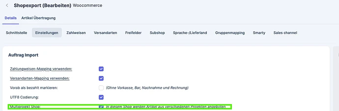

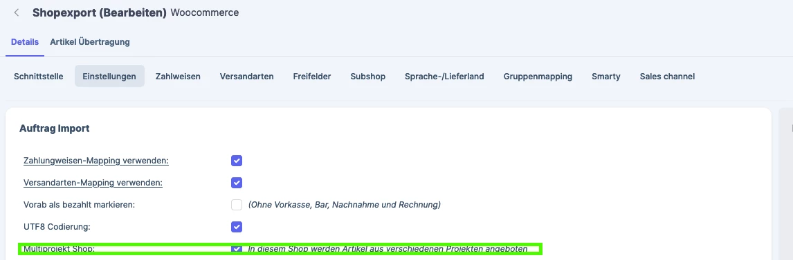

die Einstellung ist meines Wissens nach nur möglich, wenn es sich um Aufträge aus dem Shop handelt.
Hier gibt es dann folgende Einstellungsmöglichkeit.
Über die Projekteinstellungen gibt es hier dann nochmal eine zusammenhänge Einstellung, die dann den Wechsel von Prokten für Artikel bewirken kann.
Ein Nicht-Zugreifen bzw. Nicht-Anzeigen lassen, ist meines Wissens nach bei Nicht-Shop-Aufträgen nur über die Berechtigungen bzw. Rolleineinstellungen der einzelnen Mitarbeiter möglich.
