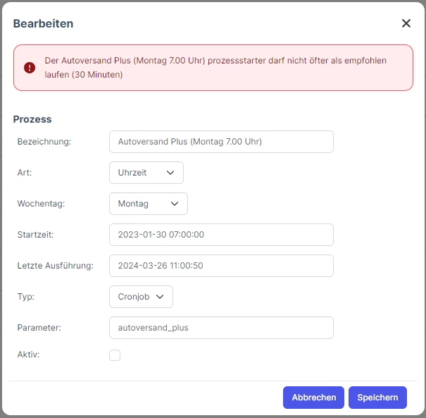

ich möchte über die Osterfeiertage mehrere Autoversand Prozessstarter deaktivieren. Dabei erhalte ich allerdings eine Fehlermeldung:
Ich kann ihn nicht speichern und er bleibt aktiv. Auch Ändern von Uhrzeit/Tag führt zu der Fehlermeldung.
Kennt jemand einen Workaround oder eine Lösung?

Moin @Kevin_Galka ,
Die Ursache hierfür ist ein Bug, den ich bereits an unsere Entwicklung weitergegeben habe.
Wenn für einen Prozessstarter eine Mindestperiode vorgesehen ist, und diese unterschritten wird, soll diese Fehlermeldung erscheinen und das Speichern nicht möglich sein.
Leider greift dies aber auch beim Typ Uhrzeit.
Du kannst diesen Fehler in zwei Arten umgehen:
  1. Vor dem Speichern den Typ auf Periode ändern und diese auf min. 31 Minuten stellen.
    Dann kannst du den Prozessstarter auf inaktiv setzten.
  2. Den Prozessstarter löschen und manuell neu anlegen.
    Parameter: autoversand_plus
    Da hier keine vorgegebene Mindestperiode eingetragen wird, erscheint die Fehlermeldung nicht.
Moin @Kevin_Galka ,
ich würde die Prozessstarter dann eher neu anlegen.
Vorteil dabei: Da keine empfohlene Periode gepflegt ist, kannst du ggf. die Fehlermeldung umgehen falls es mal nötig sein sollte.
