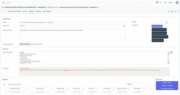

Leider bekomme ich noch immer den Fehler:
QUERY FAILED:
Expression #1 of SELECT list is not in GROUP BY clause and contains nonaggregated column ‚xentral.a.datum‘ which is not functionally dependent on columns in GROUP BY clause; this is incompatible with sql_mode=only_full_group_by
Ich habe einen neuen Bericht erstelle, die json Datei gespeichert und in den Bericht geladen.
Nach dem speichern und “Play” kommt der Fehler. Bzw.
Fehler beim Abrufen des Berichts.

Folgende Meldung kommt:
QUERY FAILED:
You have an error in your SQL syntax; check the manual that corresponds to your MySQL server version for the right syntax to use near ‚(t.rank,3,‚0‘) AS rank,
t.gruppe AS gruppe,
t.von AS von,
t.bis AS bis,
t.arti‘ at line 2
