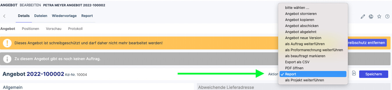

Mit folgender Abfrage erhalte ich eine Ausgabe als PDF im Aktionsmenü:

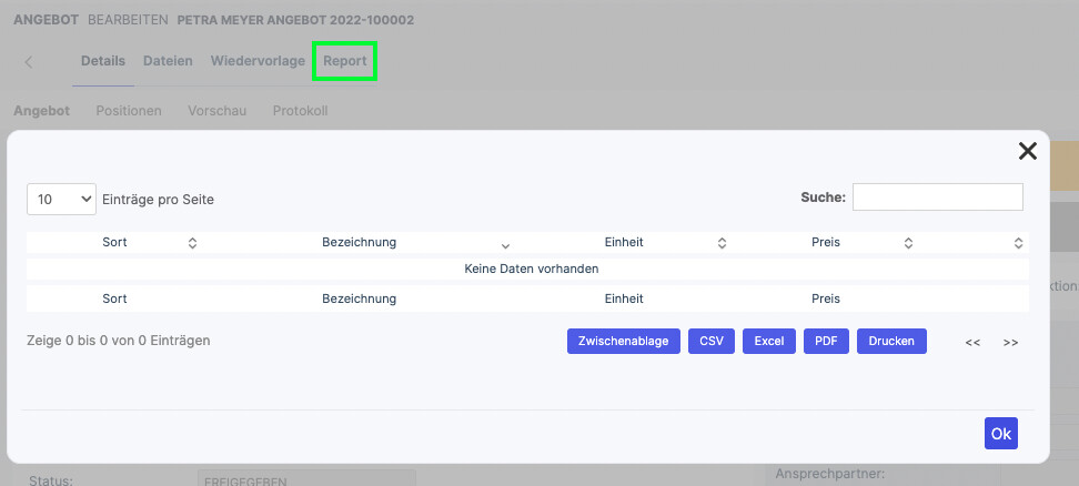

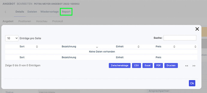

Wenn ich das oben im Tab aufrufe, erhalte ich auch keine Ausgabe:
Hilft dir das schon weiter?

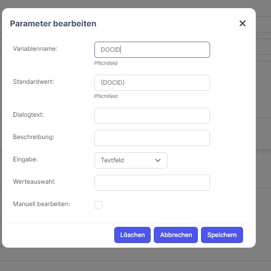

Für mich stellt sich die Frage wie ich die Variable im Bericht abbilden muss. Folgendes habe ich gemacht:
Ich habe auch schon Probiert, alles als {DOCID} zu bezeichnen.
Mein Thema ist, dass ich im Report immer “Missing variable” bekomme- Wenn ich als Standardwert eine ID von Lieferschein eingebe, erhalte ich klarerweise bei allen Lieferscheinen das gleiche Ergebnis.
