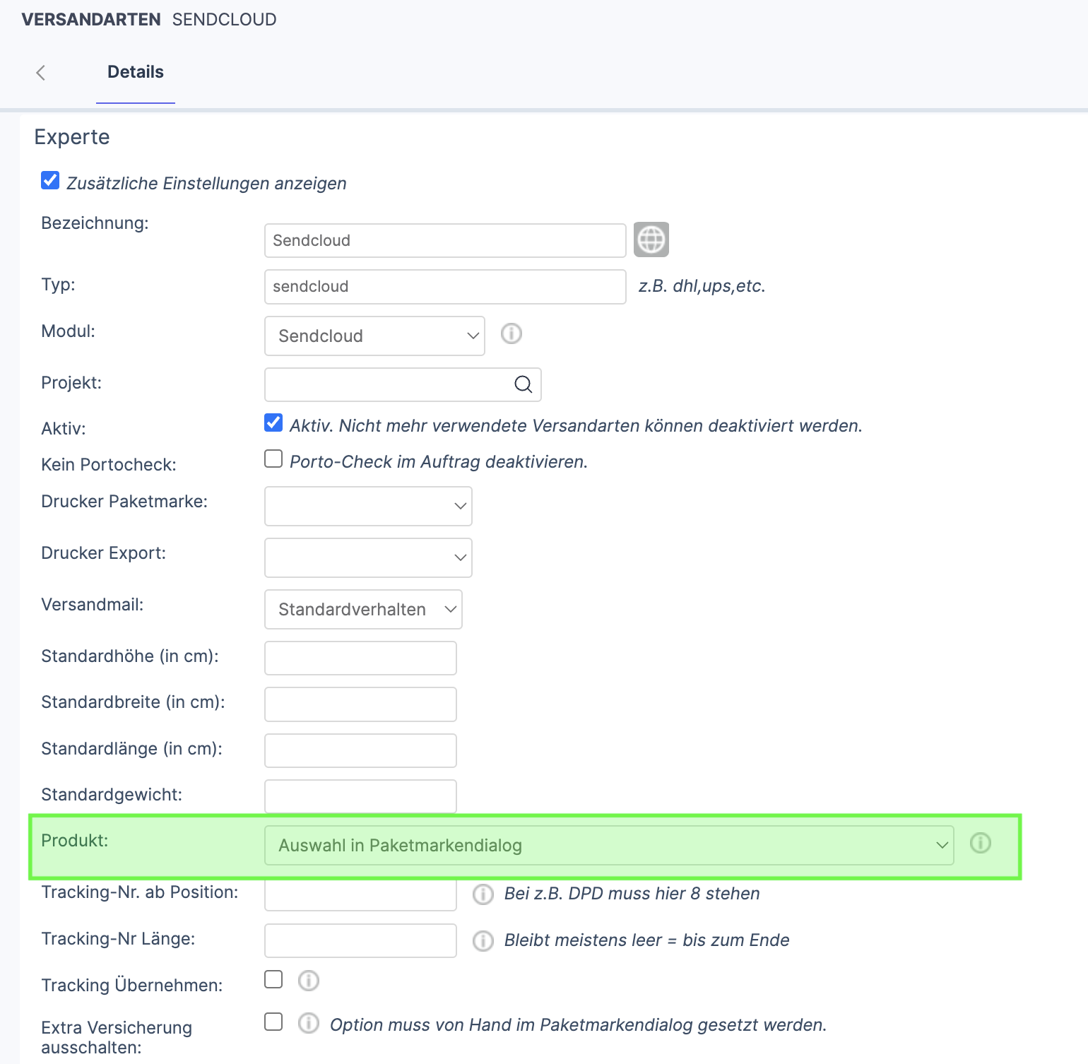

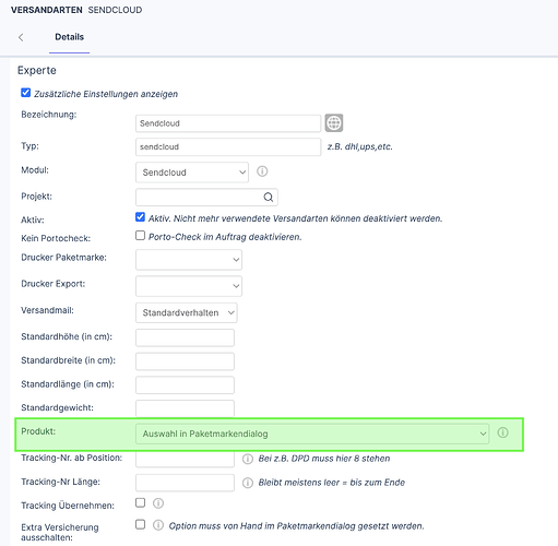

Hi Joscha,
wenn ich das richtig verstanden habe, dann meinst du das Versandprodukt.
Wenn du in der Versandart ein bestimmtes Produkt ausgewählt hast, ist das auch im Paketmarkendialog direkt ausgewählt. Falls du in der Versandart aber „Auswahl in Paketmarkendialog“ eingestellt hast, dann wird passend bspw. zu der Gewichtsangabe irgendein Versandprodukt ausgewählt.

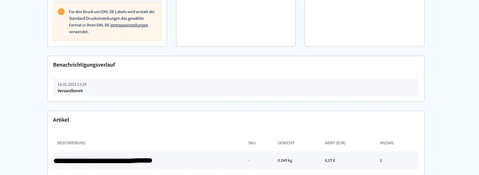

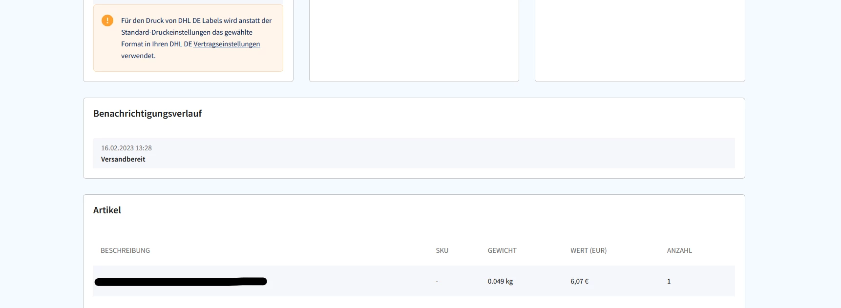

Wir haben schon eine längere Zeit mit Xentral/Sendcloud gearbeitet und es hat damals alles funktioniert. Ein Produkt in der Versandart habe ich ausgewählt, auch hat der Artikel ein Gewicht eingetragen.

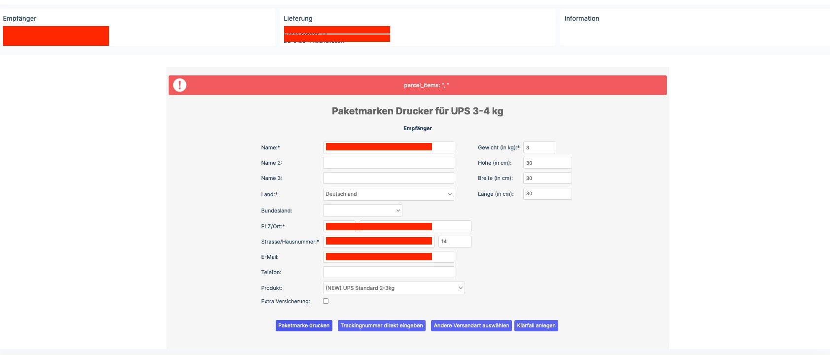

Ich bekomme nun die Fehlermeldung das ein Gewicht eingetragen werden muss - obwohl im Paketmarkendialog das passende Gewicht zum Produkt automatisch aus dem Produkt übernommen wird.

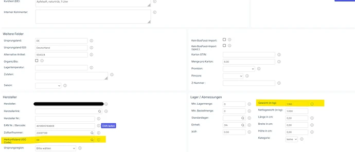

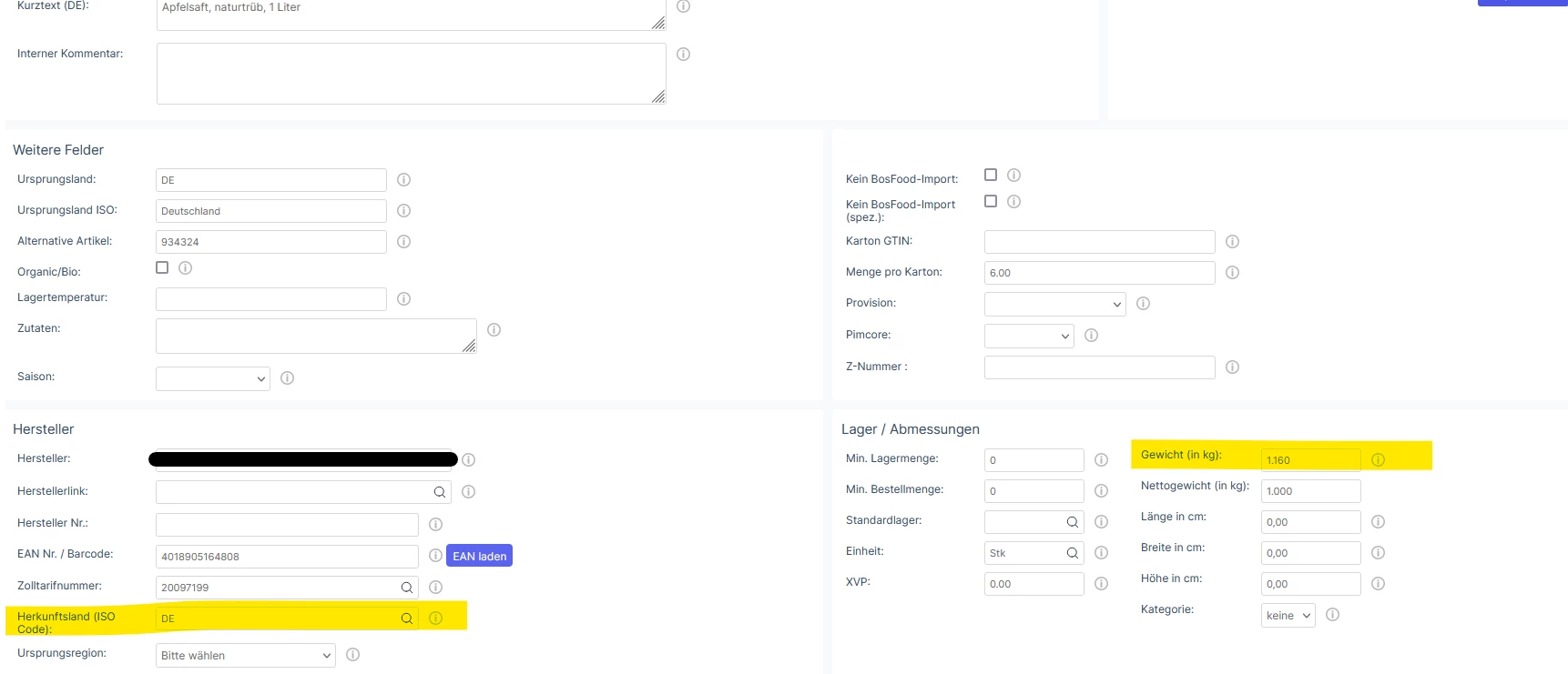

Hallo, seit dem Xentral Update werden die Gewichte und Herkunftsland (ISO Code) an Sendcloud übertragen. Wenn das nicht gefüllt ist bekommt man einen Fehler.
vielen dank für die Antwort, mit dem Länderkürzel hatte ich auch schon in einem anderen Beitrag gelesen und auch ergänzt. Daran liegt es bei mir wohl nicht. Siehe Fehlermeldung Anbei.
Ich werde dazu mal ein Ticket eröffnen, trotzdem Danke!

Ich bin Montag auf Sendcloud gewechselt und stehe vor dem gleichen Problem. Ich habe mehrere Fehlercodes. Die Artikelgewichte und ISO Codes sind hinterlegt.
