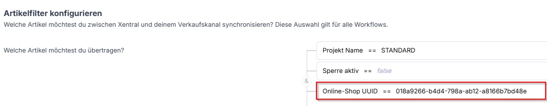

Kurz vor dem Go-Live, habe ich unter Online-shops es geschafft unsere Schnittstelle zu löschen. Mir war die Beziehung zum neuen Connector nicht so ganz klar. Ist etwas alles doppelt in den Einstellungen.
Ich kann die Schnittstelle neu aufbauen und die Artikeln so zuordnen aber wie finde ich die UUID des shops um den Connector anzubinden?
Diese UUID war automatisch erstellt von Xentral als ich auf dem Connector umgestiegen bin. Wo finde ich das denn?

Hallo @georgedcooper , geh mal über die Suche in die Datenbank Ansicht, dort Tabelle shopexport, dort könntest Du sie finden.
Bei unseren Projekten regeln wir das aber über ein Freifeld z.B. “Shopware aktiv” als Checkbox um eine klare Trennung zwischen Connect und der alten Schnittstelle zu setzen.
