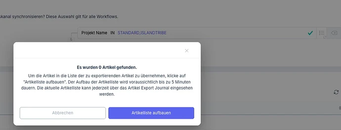

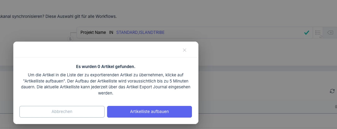

wenn ich das probiere, kommt leider folgende Fehlermeldung:
Beim Anwenden des Filters ist der folgende Fehler aufgetreten:
Operator in requires a list of values, single value provided.
Du musst auf Wert: array umschalten, das ist das T-Symbol rechts neben der Eingabe.
Danke für den Hinweis, aber leider klappt auch das nicht.
LG, Joscha
Du hast die Kennung aus den Projekteinstellungen eingefügt, Projekt Name entspricht aber der Beschreibung aus den Projekteinstellungen, also nicht “STANDARD”, sondern “Standardprojekt”.
