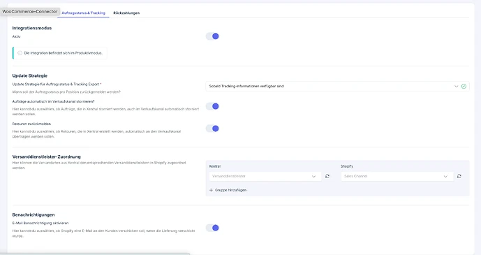

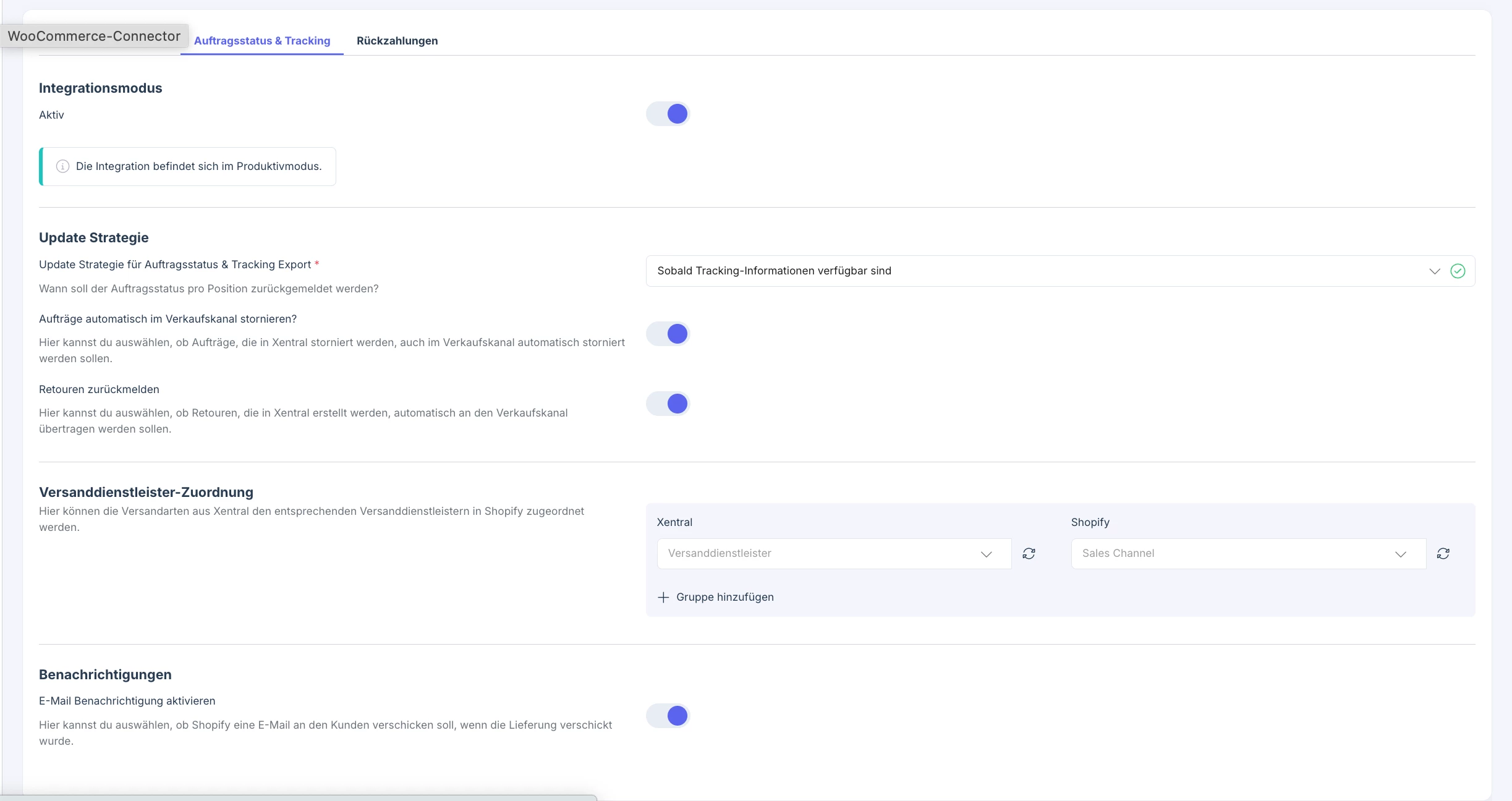

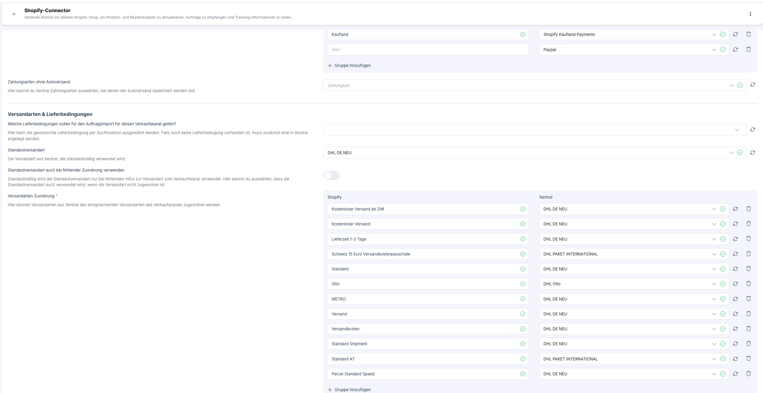

Hier die aktuelle Einstellung
Muss ggf. der Versandienstleister gemappt werden?

@Patricia ja das Mapping muss gemacht werden - ggf. kannst du dann über das Journal nochmals den Export an den Shop anstoßen, damit die Aufträge zurückgemeldet werden - idealerweise hättest du auch eine Fehlermeldung im Journal sehen sollen.
Vielen Dank!

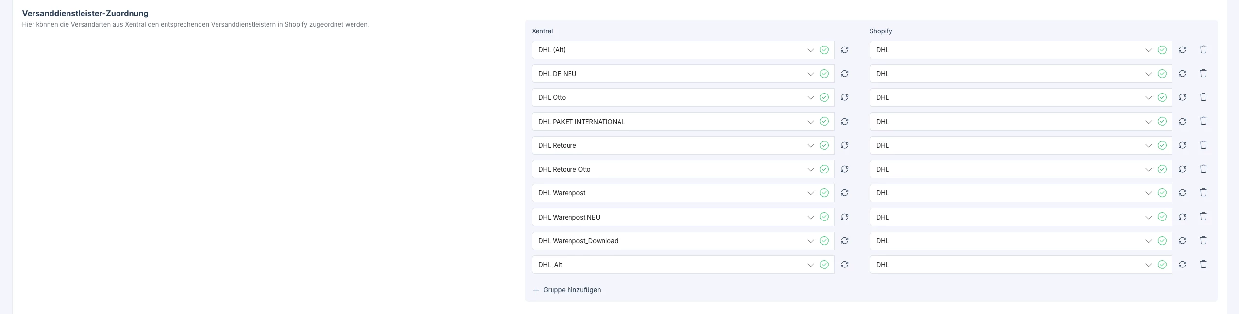

Ich habe es nun so gepflegt:

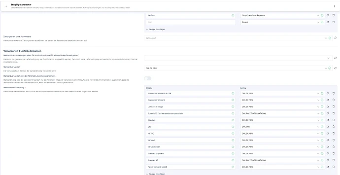

Das hatten wir zuvor auch schon gepflegt:
Müsste es damit wieder klappen?
Ich schaue mir das Im Journal gleich mal an
@Patricia damit sollte es klappen - ja. Du hattest es vermutlich vorher im Auftrags-Workflow gepflegt (Auftrags-Eingang). Leider muss dieses Mapping eingehend sowie ausgehend (Tracking Rückmeldung) gemacht werden.

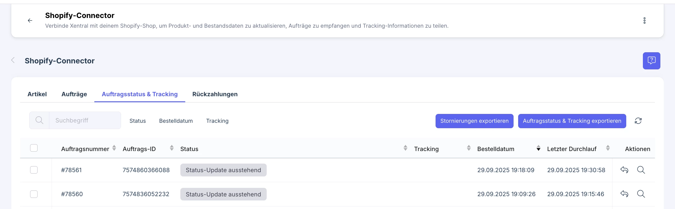

Journal:
Hier ist der letzte Auftrag von gestern…
Muss ich das immer manuell anstoßen für die Prüfung? Kann ja nichts passieren oder?
Aufträge sind danach dennoch reingelaufen (auch wenn der letzte im Journal von gestern ist)
Nachtrag: Hat nun automatisch geladen, komischerweise

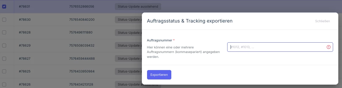

Einfach auf Auftragsstatus / Tracking Exportieren klicken oder?
Kann etwas schief gehen?
@Patricia Status Update ausstehend steht eigentlich immer da auch für neue Aufträge, und zwar so lange bis es Tracking-Nummern gibt. Es kann also sein, dass noch keine Tracking-Informationen für diesen Auftrag vorliegen. Wenn du weißt, dass es für einen Auftrag Tracking-Informationen gibt kannst du es einfach übertragen - ja.

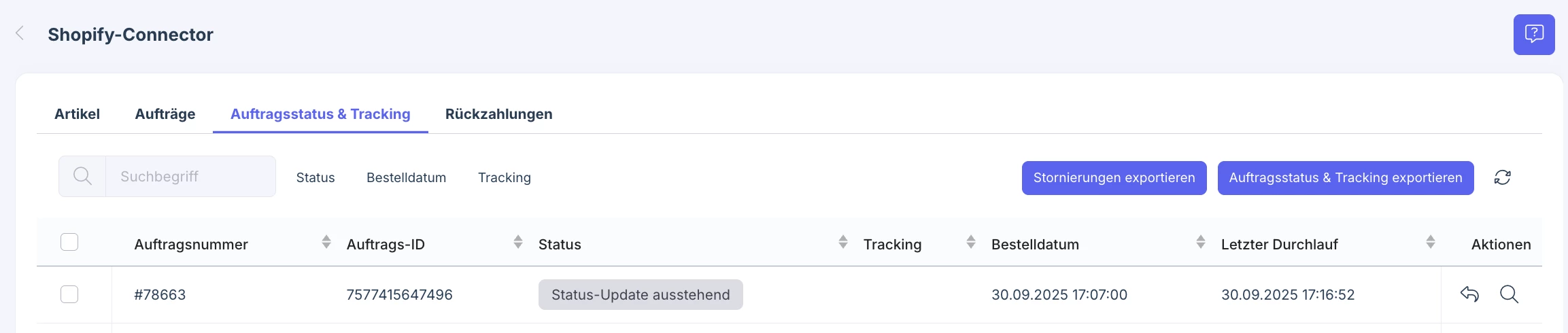

78631 ist z.B. in Xentral versendet mit Tracking aber hier steht auch nach der Aktualisierung Status Update ausstehend.
Heißt das wir müssen alle Bestellungen seit gestern nochmal einzeln eintragen, damit das Tracking doch noch an Shopify übertragen wird? :smiley: Bitte nicht.
Danke für die Hilfe!!!
@Patricia du kannst das auch über die Stapelverarbeitung über das Journal machen - ich würde es jetzt mal mit einer Bestellung testen und dann per Stapelverarbeitung in der Übersicht vom Journal als bulk anstoßen. Ansonsten wenn ihr da sowieso ein Consulting beauftragt habt, sollten die auch die Fragen ggf. besser klären können, da ich natürlich jetzt nicht im Detail euer Set-up kenne.
