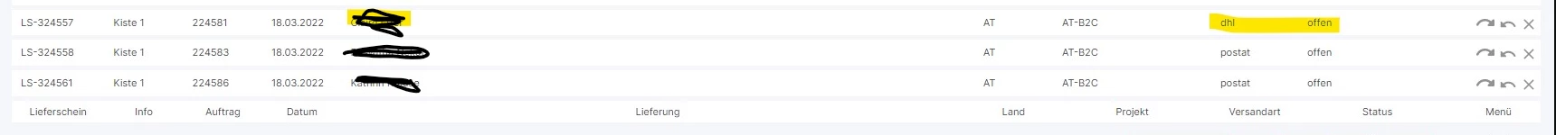

Ich habe schon vor einiger Zeit gemerkt, dass hin und wieder falsche Informationen importiert werden. Normalerweise haben wir den Shopimporter so eingestellt, dass
Lieferadresse AT → Projekt AT = Versandart post.a Lieferadresse DE → Projekt DE = Versandart DHL
Nun kommt es immer wieder sporadisch vor, dass ein Auftrag mit Lieferadresse nach AT in das richtige Projekt AT importiert wird, aber als Versandart dann DHL gewählt wird. Wie kann das sein?

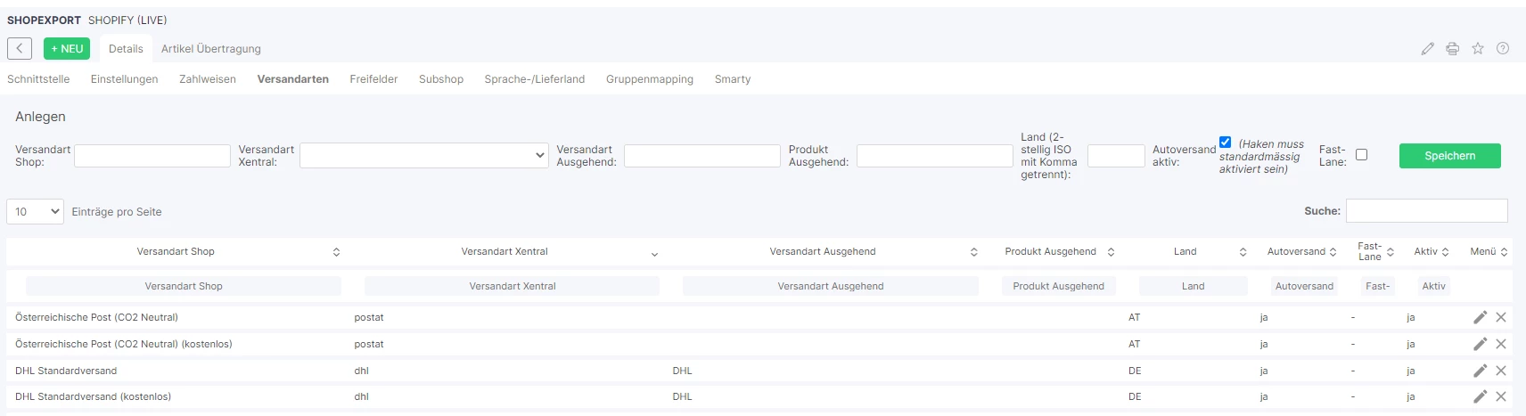

vielen Dank für deine Anfrage zu Versandarten beim Shopimport.
Die Versandarten werden beim Auftragsimport vom Shop nicht auf Basis des Projekts im Auftrag hinterlegt, sondern durch das Versandarten Mapping. Hier kannst du die Versandart des Shops auf eine Versandart in Xentral mappen und dies auch nach Land unterscheiden.

Das Versanarten-Mapping war bei uns immer schon richtig hinterlegt und ist auch aktuell noch so. Trotzdem werden nach wie vor sporadisch Lieferscheine mit Lieferland AT und RE-Adresse in AT mit der Versandart “DHL” gemapped. WIe kann das sein?

Wie du vielleicht schon mitbekommen hast, gibt es seit dem Update auf die 22.1.29 oder neuer einen Fix für dein Anliegen. (Siehe 22.1 Release and Patch Releases)
