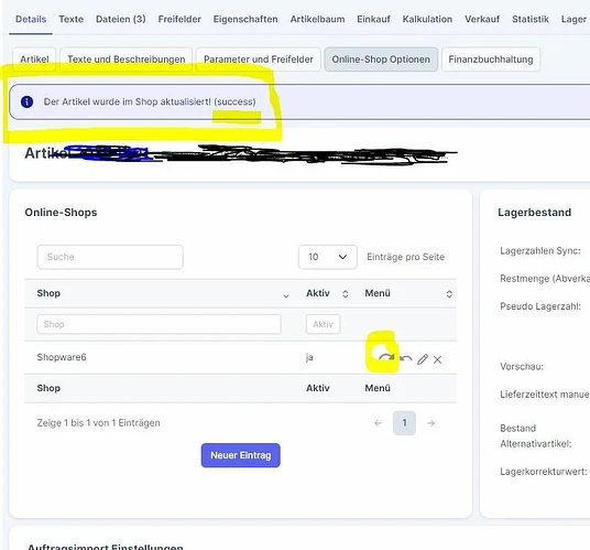

leider klappt von heute auf morgen die manuelle Übertragung von einzelnen, neuen Artikeln von Xentral zu Shopware 6 nicht mehr. Wir machen es genauso wie sonst auch. Es kommt auch nach dem Drücken auf den “Pfeil nach rechts” Button die “success” Meldung. Dennoch kommt aber in Shopware nichts an.
Neu ist allerdings, dass die “success” Meldung sonst immer so 2 - 3 Sekunden gedauert hat. Jetzt geht es in weniger als einer Sekunde.
Hat jemand einen Tipp, was wir prüfen können?
