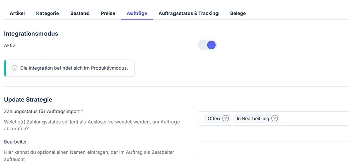

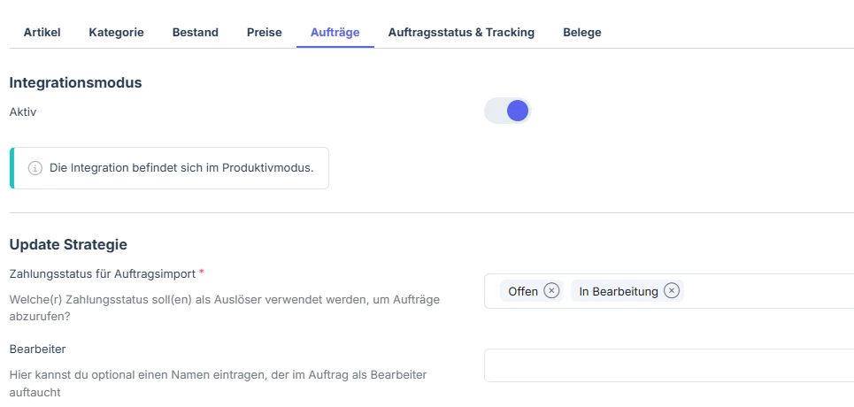

@Peter_Wernig
Das sollte reichen, dass alle Aufträge in der Auftragsliste erscheinen oder? Gibt’s auch ein Prozess die man starten muss? Ich habe keiner gefunden.
Danke im Voruas
Hallo @georgedcooper , Du solltest “in Bearbeitung” rausnehmen. Xentral setzt diesen Status in SW nach dem Abholen des Auftrages. Einen Prozessstarter brauchst Du nicht, die Aufträge werden in der Regel alle 15 Minuten abgeholt.

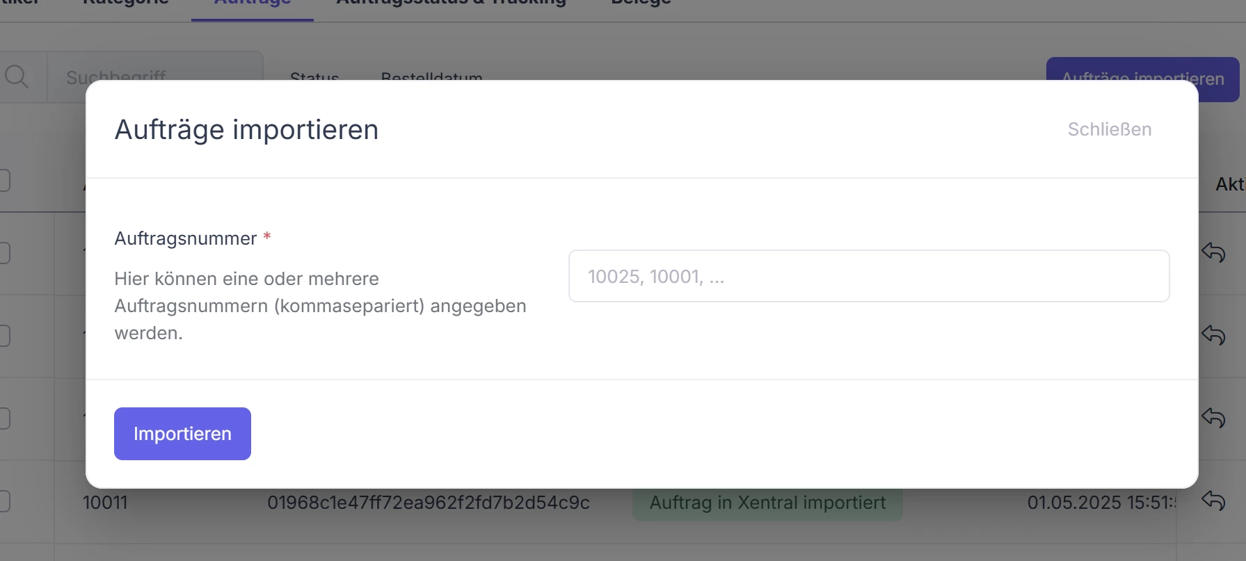

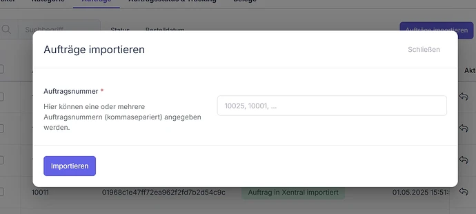

Dieses Problem ist noch offen bei mir. Die Aufträge werden nicht automatisch abgeholt.
Ich muss jede Nummer von den Aufträgen händisch hier eingeben und erst dann werden die gefunden. Davor sind die nicht in der Liste im Connector zu sehen.
Was muss ich einstellen, damit es ohne meine input läuft?
Das ist echt ärgerlich und vor allem gefährlich weil wir auch im Laden was verkaufen und dafür müssen die Lagerbestände sich mit dem Onlineshop regelmäßig abgleichen.
Danke im Voraus für eure Hilfe.

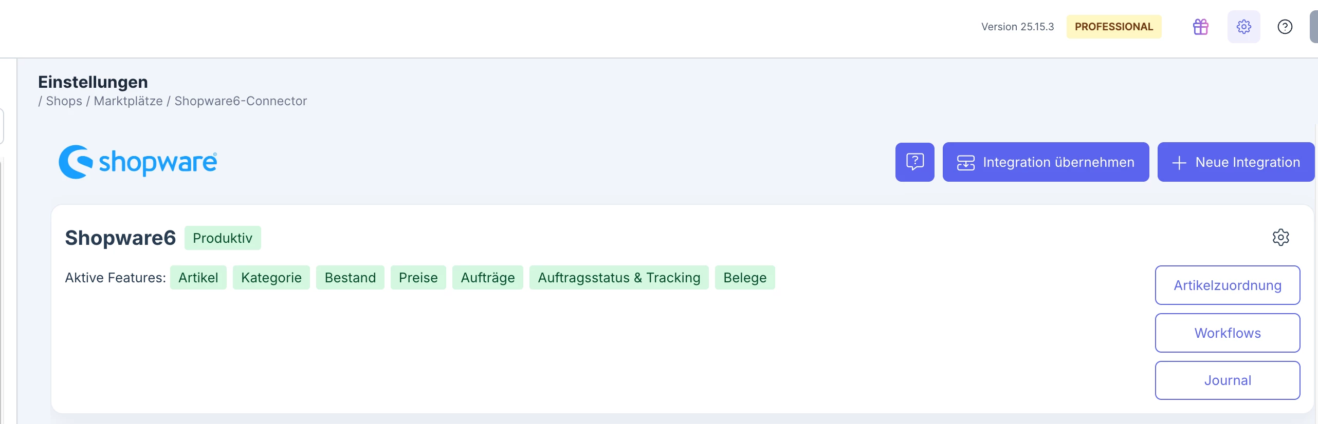

@georgedcooper ist den die Schnittstelle grundsätzlich aktiv
und auch der entsprechende Workflow?
Alles aktiv. Ja,

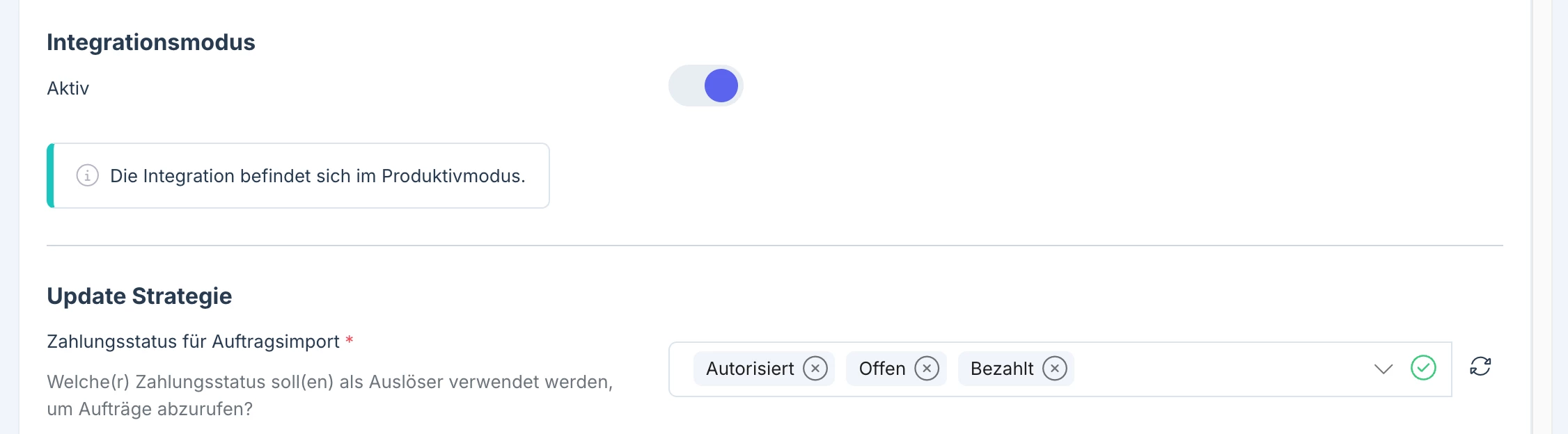

@georgedcooper und der Bestellstatus ist auch offen und wird nicht ggf. durch ein Plugin auf “In Bearbeitung” gesetzt? Xentral holt nur Bestellungen ab, wo der Bestellstatus offen ist. Sollte dem der Fall sein, eröffne bitte ein Ticket bei Xentral.
Danke,
Ich habe “offen” und “bezahlt” drin. Wenn eine Bestellung mit Paypal bezahlt wird, is es in Shopware als Bezahlt gespeichert. Lieferstatus ist dann offen.
Das sollte so i.O sein oder?
Danke
@georgedcooper offen und bezahlt bezieht sich ja auf den Zahlstatus. Ich meine aber wirklich den Bestellstatus - letztendlich gibt es in Shopware 3 Status. Bestellstatus, Zahlstatus und Lieferstatus.
Und der Bestellstatus muss offen sein, sonst wird der Auftrag nicht abgeholt, den Zahlstatus konfigurierst und im Workflow und der Lieferstatus ist “egal”.
