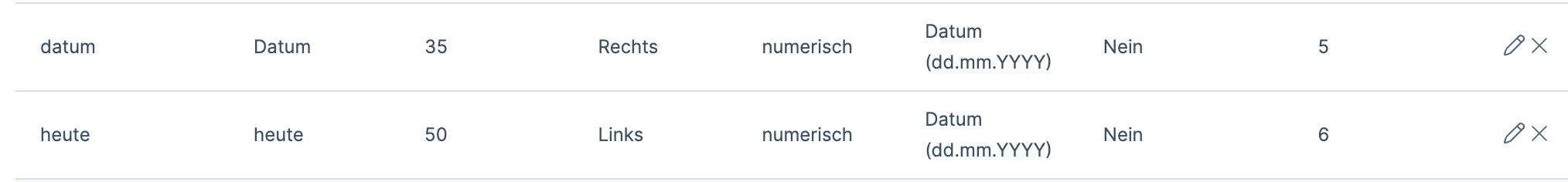

Format der ap.logdatei in der Tabelle auftrag_position ist z.B. 2023-07-08 11:11:59
In der Ansichtstabelle und in der Spaltenformatierung ist das Datum jedoch auf dd.mm.yyyy eingestellt.

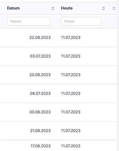

die 2 Spalten in der Ansichtstabelle
Spaltenformatierung in den Details
