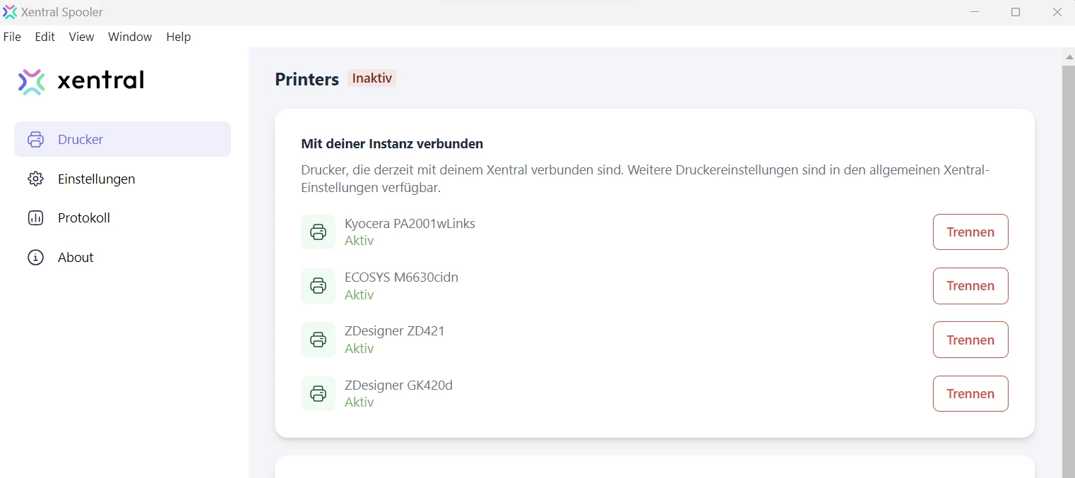

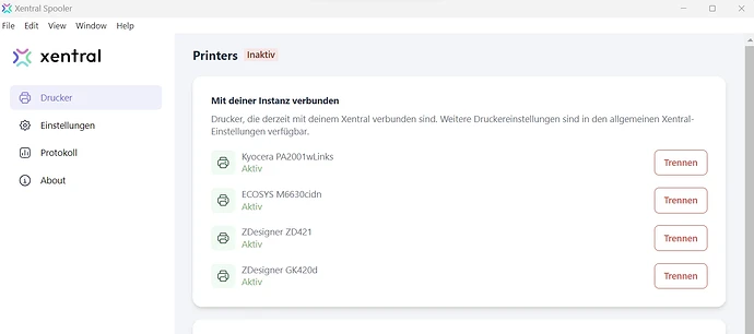

@markusarnold Wir haben die neueste Version heruntergeladen. Leider bekommen wir im Windows-Spooler angezeigt, dass er inaktiv ist. Es kommen auch keine Dokumente mehr raus…
@AxVDB schreibst du mir bitte kurz per Email, dann springen wir direkt in einen Call mit einem Entwickler: markus.arnold@xentral.com
@AxVDB hast du die Drucker im NextGen Design neu angelegt? Der neue Spooler greift nur auf die dort angelegteb Drucker zurück.
Wenn die Drucker dort eingerichtet hast und das funktioniert solltest du die alten im Classic Design löschen, nicht dass das System Probleme bei det zuweisung bekommt.
Zur Info: das von @AxVDB genannte Phänomen, dass der Spooler als inaktiv angezeigt wird, kann nach dem Neustart des Spoolers auftreten. Wir schauen uns das an und werden einen Fix dafür veröffentlichen. In der Zwischenzeit kann Abhilfe geschaffen werden, indem man sich aus dem Spooler aus- und dann wieder einloggt. Danach ist der Spooler wieder “aktiv”.
