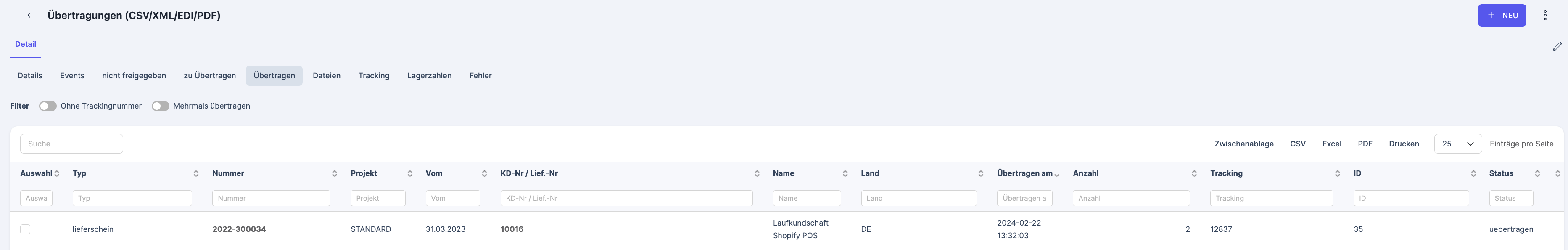

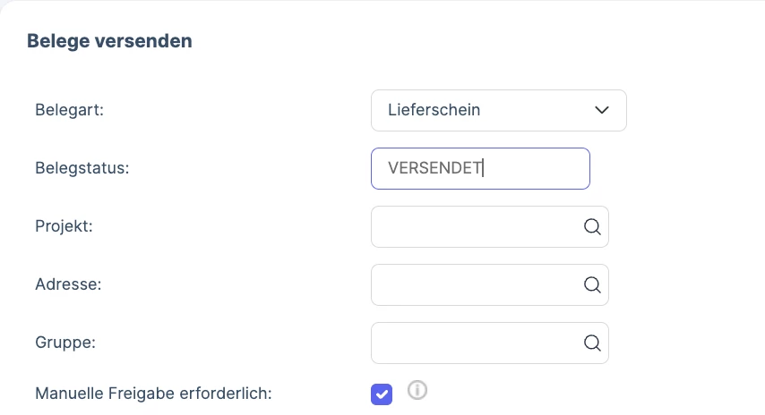

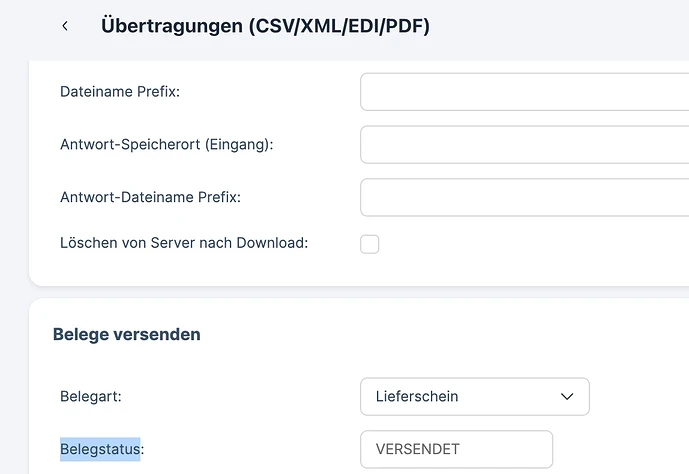

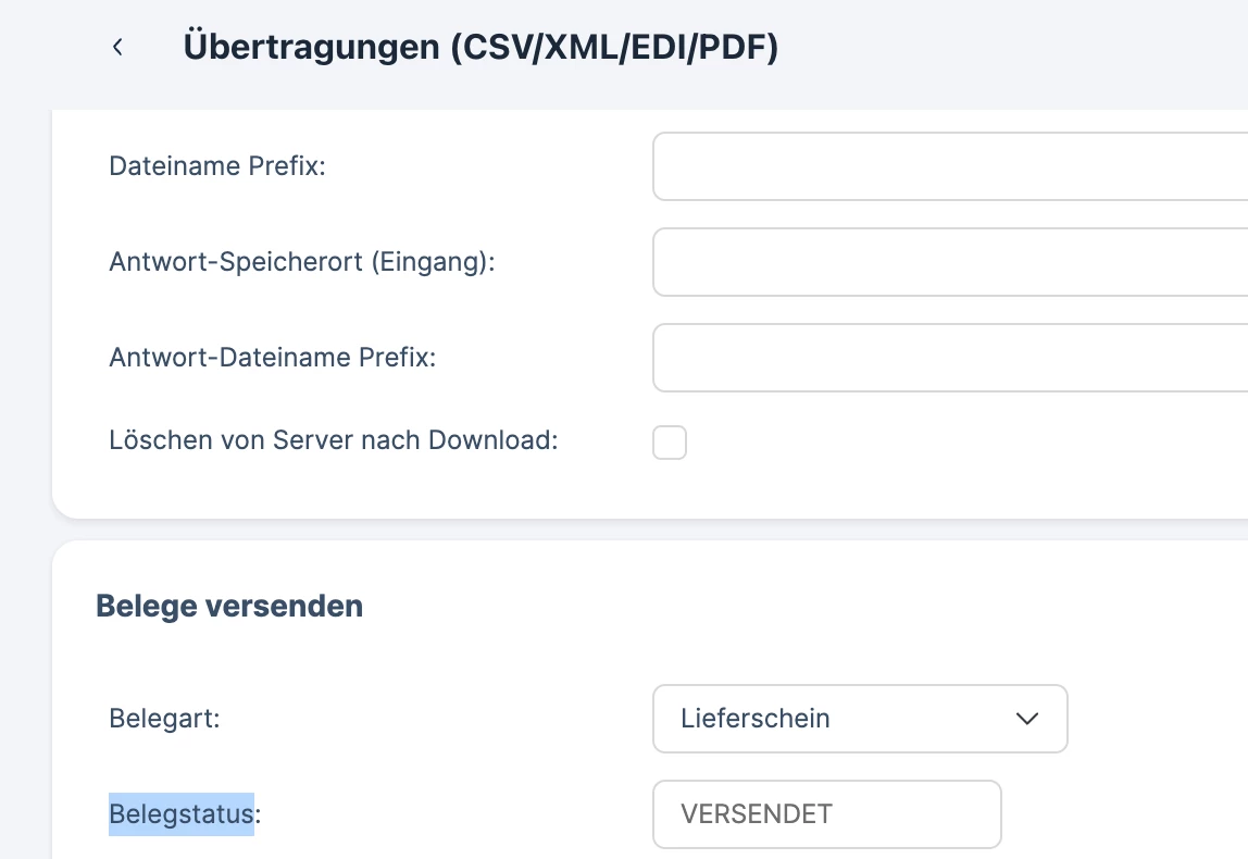

Alternativ kannst du im Übertragungen Modul ändern, mit welchem Status Lieferscheine übermittelt werden. Sollte es besser für euren Prozess passen, kannst du hier als Status versendet hinterlegen:

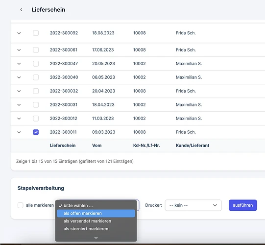

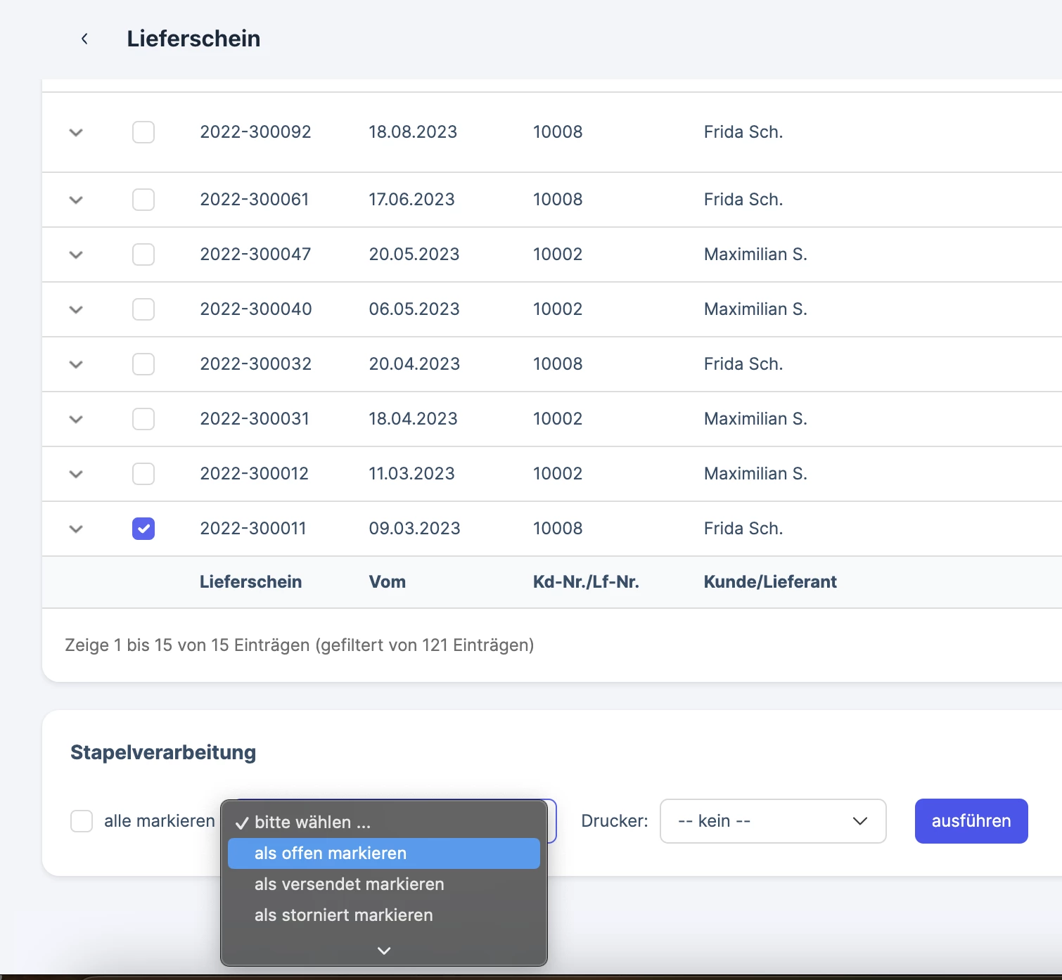

Sollte dein aktueller Workaround eigentlich ganz gut passen, kannst du übrigens Lieferscheine über die Massenbearbeitung als Freigegeben markieren, damit sparst du dir denke ich einige Zwischenschritte (Stornieren etc.). Pfad: Lieferschein → Stapelverarbeitung → als offen markieren

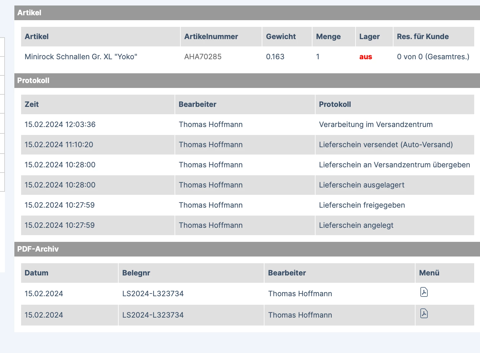

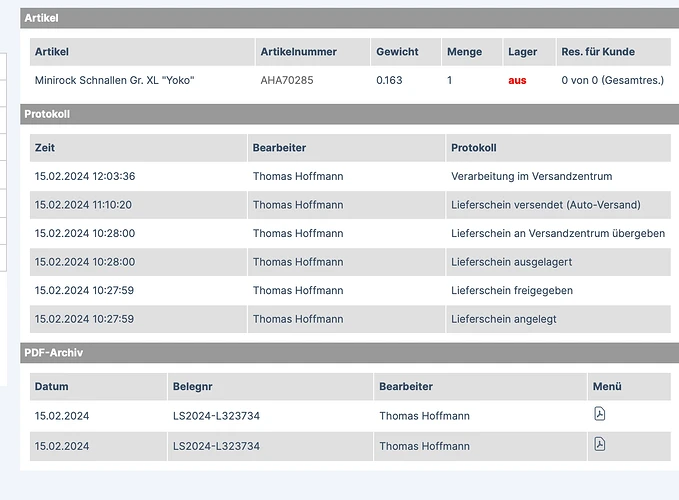

Wir haben es wie beschrieben eingerichtet, in einigen Fällen wechselt der Status des Lieferscheins dennoch auf versendet ohne erkennbaren Grund:
Wie kann das verhindert werden? Insbesondere funktioniert es bei vielen Aufträgen richtig, bei einigen wenigen nicht.

Vielen Dank für deine Anfrage. Unsere Programmierung ist so, dass der Lieferschein den Status „versendet“ bekommt, sobald man in die Maske zum Erzeugen der Paketmarke gelangt. Bei einigen Fällen kann es dann sein, dass beispielsweise durch die Leitcodierung, eine Paketmarke nicht erstellt werden kann. Dies kann dann unter den genannten Umstände dazu führen, dass Lieferscheine ohne Sendungsnummern übertragen werden.

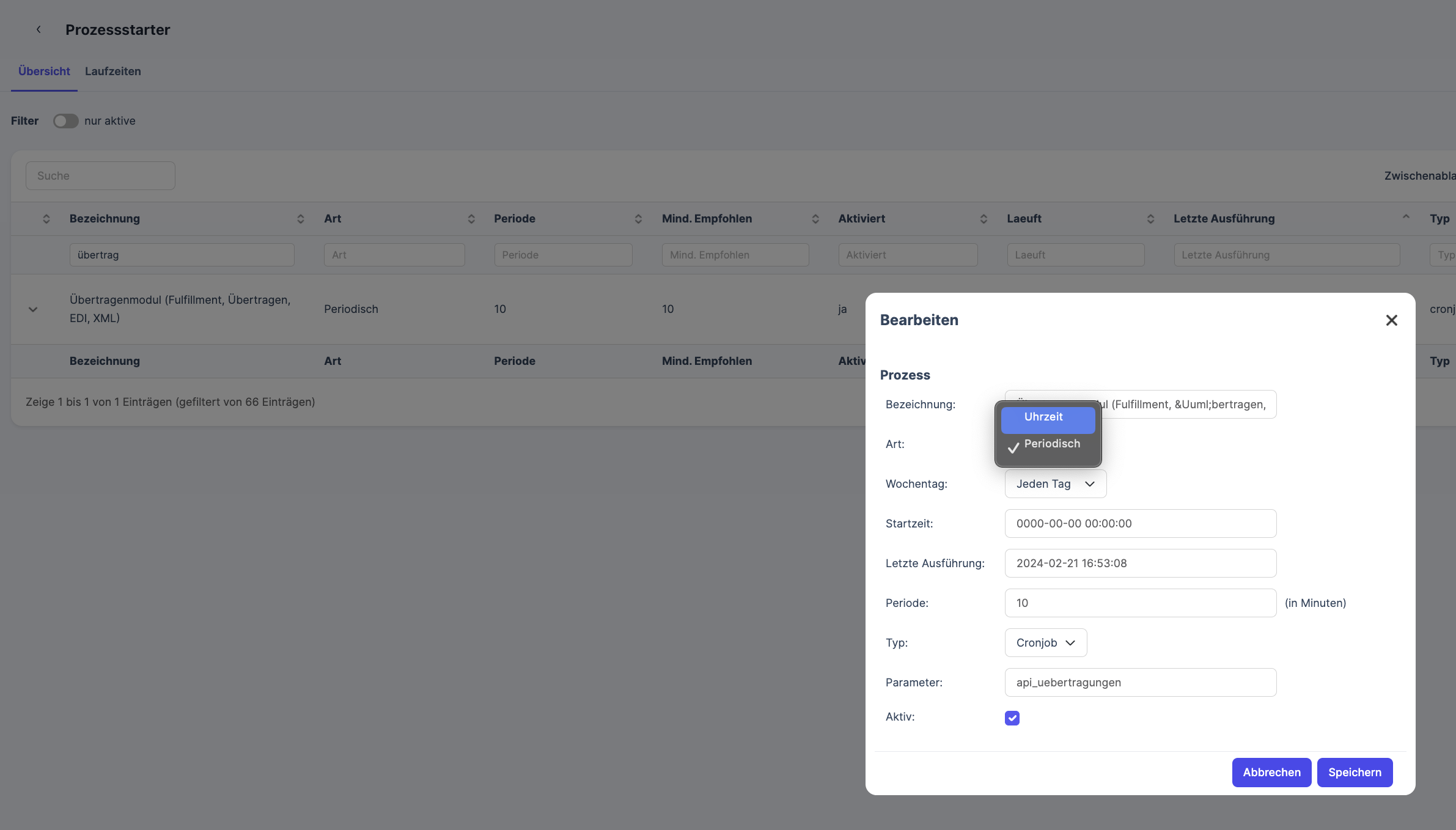

  1. Du könntest den Prozessstarter vom Übertragungen Modul auf eine bestimmte Uhrzeit setzten. So werden nicht alle 10 min Daten abgeholt und teilweise Lieferscheine ohne Trackingnummern versendet, sondern erst um eine bestimmte Uhrzeit
  2. Im Übertragungen Modul kannst du auswählen, dass die Lieferscheine manuell freigegeben werden sollen. Dann kannst du immer auch nur die Übertragen, die eine Trackingnummer haben.
  3. Nachdem das Label erfolgreich erstellt wurde, kannst du im Übertragungen Account den Lieferschein erneut versenden. Dein Fulfillment Partner wird dann das Dokument erneut erhalten, dann aber mit vollständiger Sendungsnummer.
