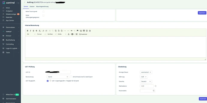

Ich bekomme in meinem Shopify Import die falsche Umsatzsteuer übermittelt. (Fehleinstellung)
Wie kann ich die Xentral Rechnung manuell auf 19% Umsatzsteuer umstellen?
Die Aufträge in Xentral für EU Verkäufe sind mit der jeweiligen Landes Steuer berechnet.

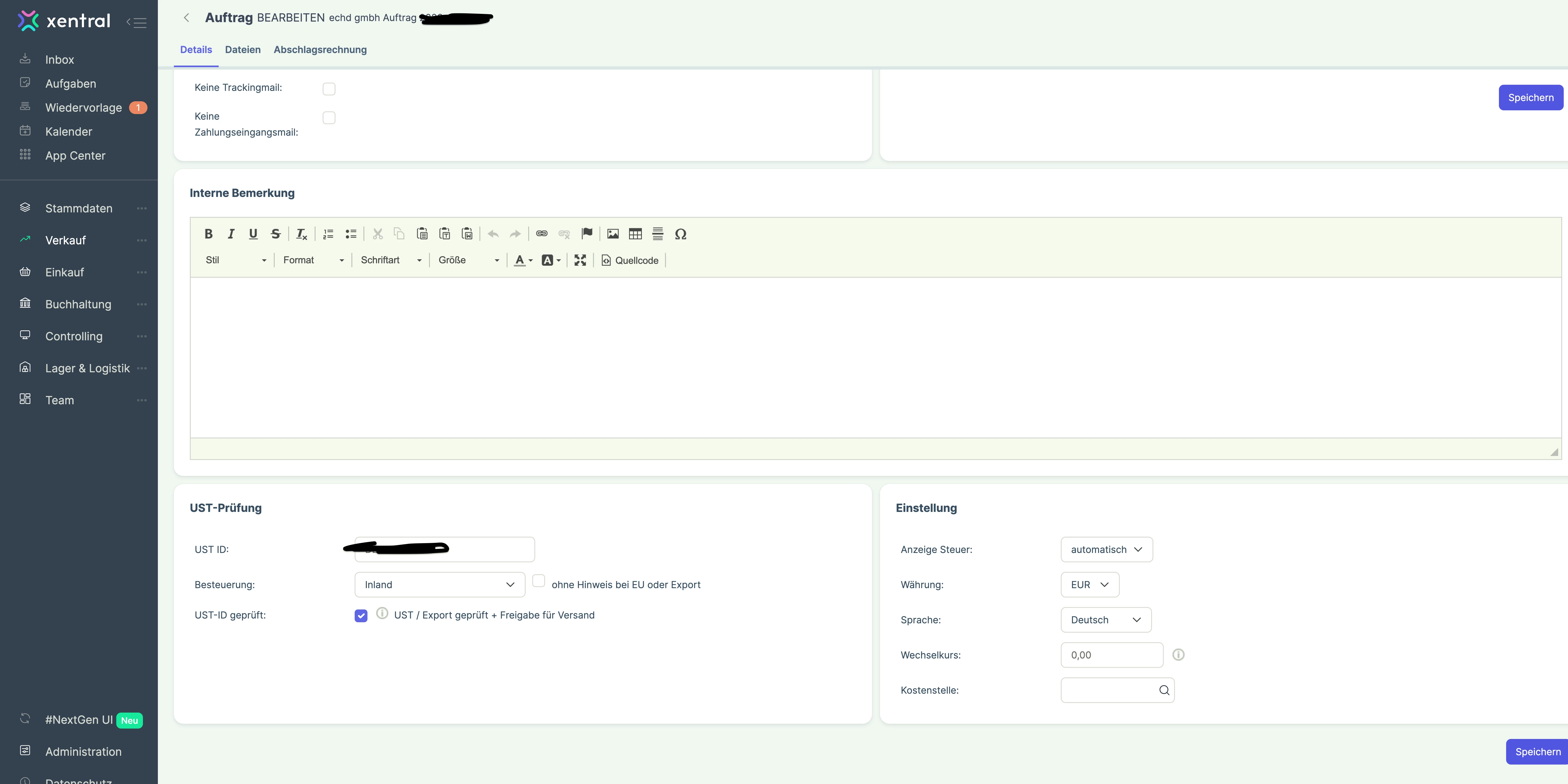

Hallo @Thomas_G,
Du kannst im Auftrag sowie auch in der Rechnung die Besteuerung korrigieren.
UST-Prüfung im Auftrag oder Rechnung unter Besteuerung
Je nachdem, ob Du im OSS Verfahren bist, ist es korrekt, dass die EU Verkäufe mit der jeweiligen Landessteuer berechnet werden.

Ich bin noch nicht im OSS Verfahren, leider waren meine Shopify Order nicht mit 19 % überschrieben.
Ich habe das in den Aufträgen so versucht (Mit Inlandsbesteuerung) hat er leider nicht gemacht.
Muss ich den Haken bei UST ID rausnehmen?

Hallo Thomas,
schau Dir einmal deine Artikel an, ob diese die korrekte Besteuerung eingestellt haben und welche Preise (Netto oder Brutto) du hinterlegt hast innerhalb von XENTRAL. Shopify überschreibt im Standard die Preise und auch die Besteuerung, wenn ein Auftrag zu XENTRAL reinkommt. Du kannst unter Positionen auf die einzelnen Artikel klicken und siehst dort auch die Besteuerung und den Netto bzw. Bruttopreis.
Sonst müsste man sich das einmal anschauen - aus der Ferne kann ich das nicht nachvollziehen.
