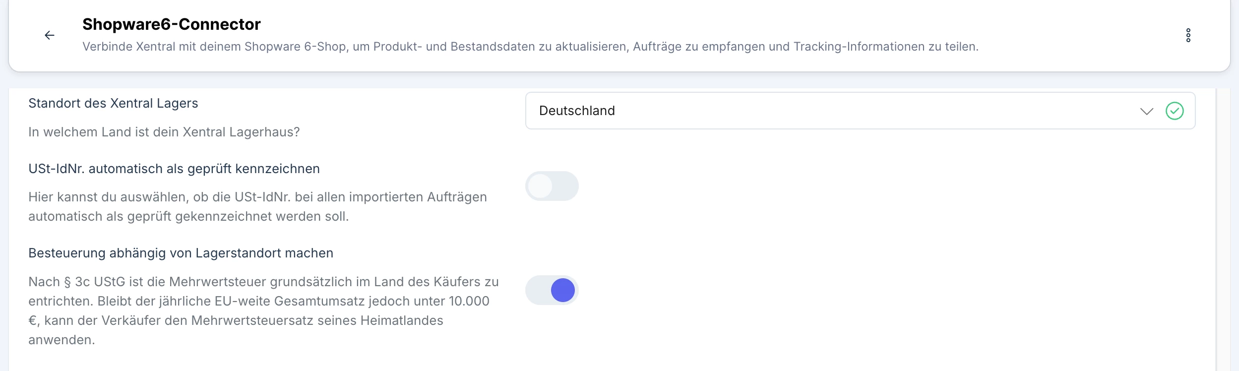

Hallo @georgedcooper , probiere es mal mit dieser Einstellung in Connect, dann könnte es auch ohne Lieferschwellen gehen.
Ob das rechtlich bei Euch aber so ist, kann ich nicht beurteilen. Das müsstest Du mit Deinem Steuerberater klären, ansonsten dann Lieferschwellen anlegen.

Danke, ich werde es so prüfen.
Aber, dass es einfach auf “Ermäßigt” springt klingt nicht nach ein Einstellungsthema. Ermäßigt ist wenn ich Lebensmittel oder so was verkaufen würde. Aber die gekaufte Artikeln wurden nicht so definiert.
