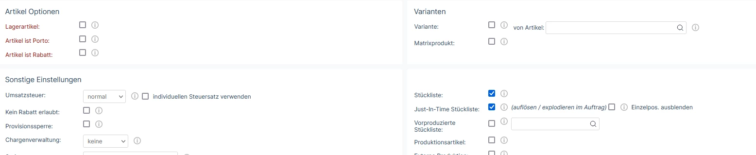

Ich verstehe leider nicht, warum meine JIT-Stückliste im Angebot nicht aufgelöst wird.

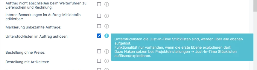

Kann mir jemand nochmal zusammenfassen, welche Einstellungen gesetzt sein müssen?
Das sind meine jetzigen Einstellungen:
Artikel:
Grundeinstellungen:(Ich kann auch leider das Feld in den Projekteinstellungen, das im Hinweis erwähnt wird nicht finden.
@Lena_Nolte hattest du ggf. vorher im Stücklistenkopf nur Stückliste aktiviert und danach erst JIT? Wenn ja, müsstest du den Artikel nochmals aus dem Auftrag nehmen und erneut hinzufügen. Die Artikel explodieren beim Hinzufügen der Position, würden sich aber im Nachgang nicht ändern, falls man etwas am Artikel verändert.
Werden den unter dem Reiter Positionen im Auftrag die Stücklistenartikel angezeigt und aufgelistet?
Wie ist die JIT Stückliste aufgebaut? Beinhaltet diese eine weitere JIT Stückliste oder nur einzelne Stücklisten Komponenten?

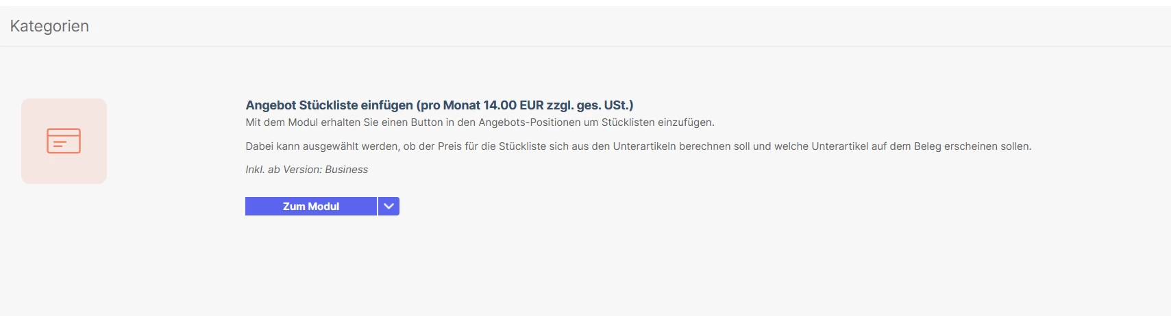

Ich habe mittlerweile herausgefunden, warum es nur für den Auftrag funktioniert und nicht für das Angebot: Das geht leider nur mit Zusatzmodul. Wäre ich tatsächlich nie draufgekommen, da es ja für die weiteren Schritte auch ohne Modul funktioniert.
