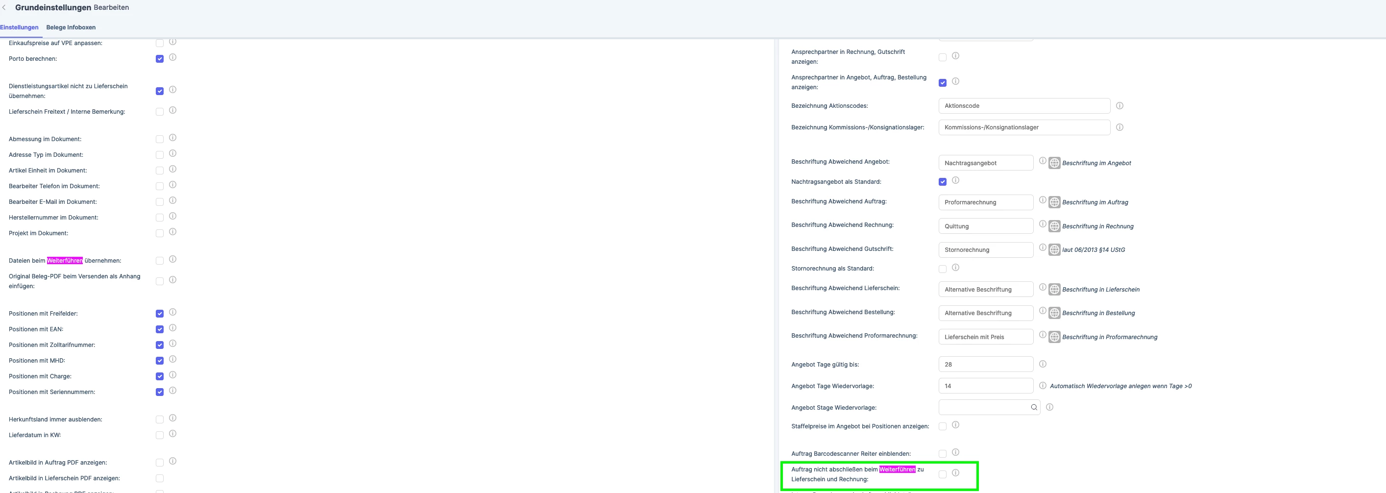

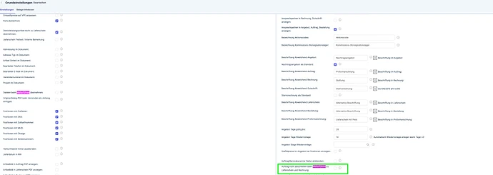

Wenn du mit Teilaufträgen arbeitest, dann würde ich dir empfehlen den Auftrag zunächst im Ganzen zu lassen. Mit der Einstellungen in den Grundeinstellungen → System kannst du auswählen, dass manuell weitergeführte Belege weiterhin offen bleiben.
Dadurch kannst du den Auftrag zur Rechnung weiterführen um eine komplette Rechnung zu haben.

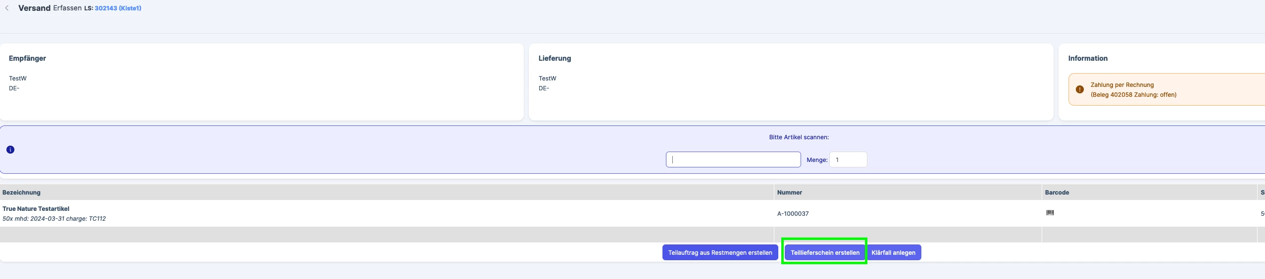

Alternativ kannst du den Auftrag auch ganz lassen und dann im Versandzentrum, nachdem das erste Paket “voll” ist, die Option nutzen einen Teillieferschein zu erzeugen.
Dadurch bleibt der Auftrag, sowie die Rechnung im Ganzen. Diese Option kannst du wählen, sobald mind. 1 Artikel im Versandzentrum gepackt wurde.
