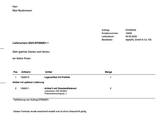

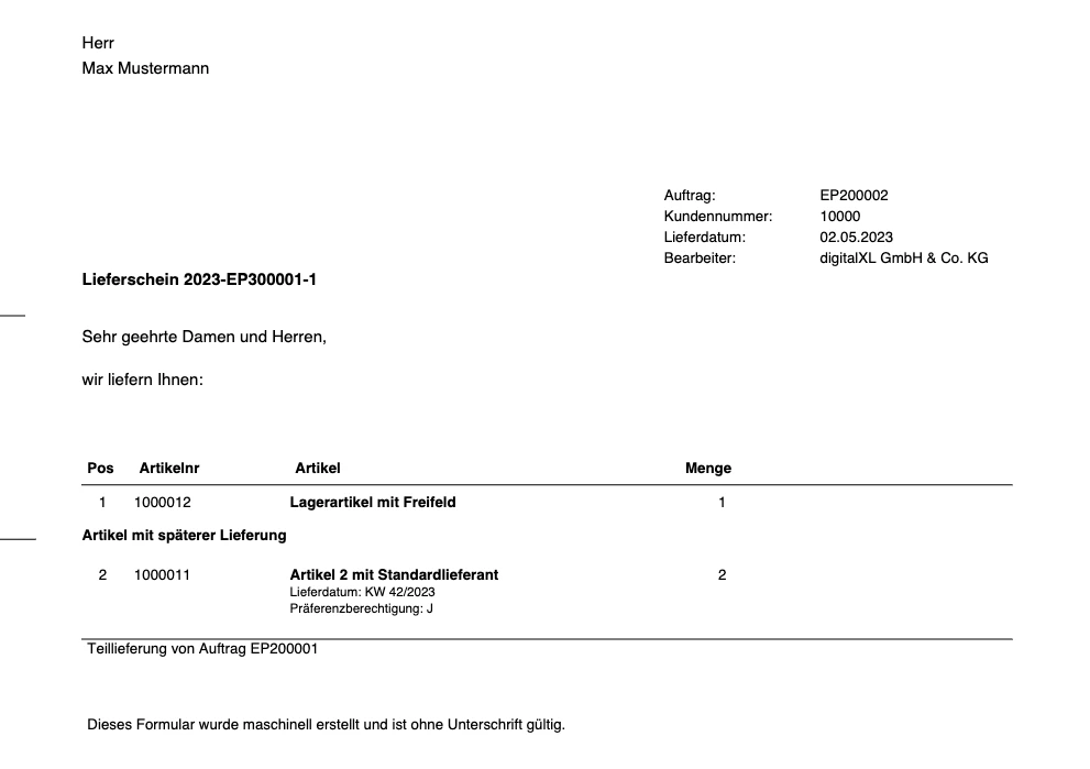

zu 1.) Im Lieferschein besteht halt die Gefahr, dass du die Artikel mit auslagerst*, aber grundsätzlich könntest du schon mit dem Lieferdatum pro Position und Gruppenüberschriften arbeiten, sofern manueller Aufwand für dich akzeptabel ist. Siehe nachfolgenden Screenshot:
Dies geht im Übrigen auch im Auftrag.
