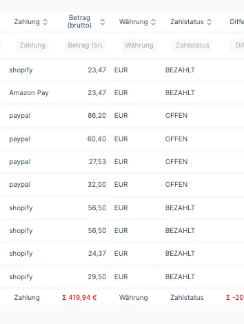

trotz vollständige Bezahlung wird weiterhin der Zahlungsstatus Offen angezeigt.
Es ist kein Zufall, dass es nur bei der Zahlungsmethode PayPal so ist, bei dem anderen Zahlungsmethoden, ist der Status richtig.
Muss ich eventuell Einstellungen irgendwo anpassen?

geh mal in die Zahlungsweisen und guck ob bei Paypal der Haken bei “Autom. bezahlt (Rechnung)” gesetzt ist.
Gruß Mark

Vielen Dank, das war anscheint der Grund!
Wie kann ich jetzt die Bestellungen die als Offen Markiert sind, als bezahlt markieren als Massenbearbeitung?

Die Massenbearbeitung “als bezahlt markiert” gibt es nur bei den Rechnungen.
