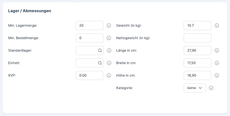

Ich würde gerne die Masse eines Artikels nach Shopify übertragen. Und zwar:
Länge in cm
Breite in cm
Höhe in cm
Diese Felder werden anscheinend nicht automatisch übertragen. So scheint es mir zumindest.
Geht das zwingend nur über Freifelder und ich muss dort die gleichen Werte nochmals hinterlegen?

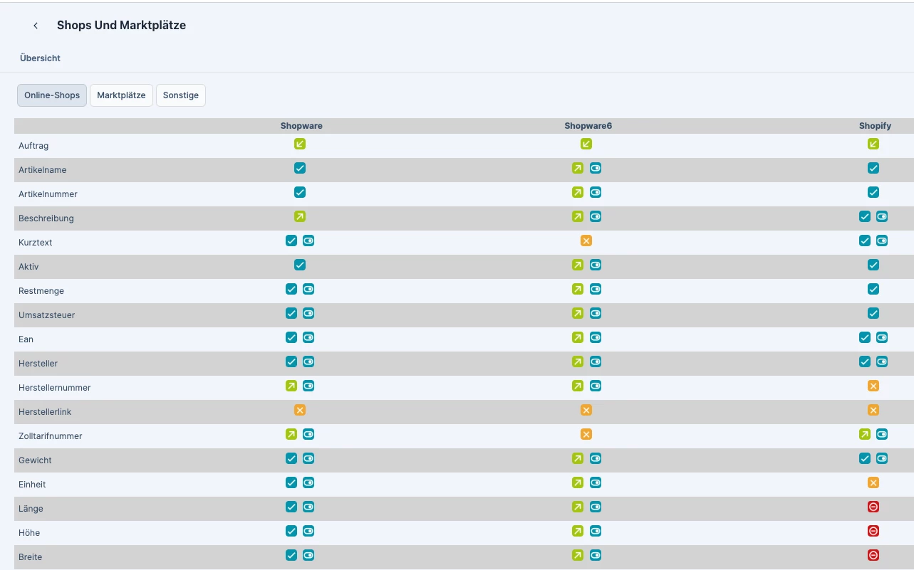

Hallo @JohnnyVegas ,
Länge, Breite, Höhe geht über die alte Xentral-Shopify-Anbindung nicht. Siehe dazu Shopfunktionen: Featurematrix für Shop-Schnittstellen / nachfolgenden Screenshot module=onlineshops&action=features
Ob es über die neue Xentral-Shopify-Anbindung namens “Connect” geht, weiß ich noch nicht, müsste ich erst einmal prüfen, aber über Freifelder und Eigenschaften sollte es gehen, wie @Max_P und @XenDoIt.de bereits schreiben.
