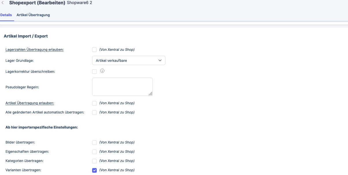

Hi @Kevin_Galka ,
hast du für den Matrix-Kopf auch einen Hersteller angegeben bzw. hast einen Standard-Hersteller in der SW6-Schnittstelle hinterlegt?
Prüfe auch mal, ob die Option “Varianten übertragen” in den Einstellungen für die Artikelübertragung eingetragen ist.
Ansonsten sollte es bei der Übermittlung von Matirxprodukten so kein Problem geben - auch wenn deine Shopware-Version bereits älter ist.
Vg
Patrick
Hallo @BDG_Solutions ,
zunächst einmal danke für dein Feedback, Patrick. Die von dir angesprochenen Punkte hatte ich erfolglos geprüft. Nach einigem Testen hat es dann irgendwann funktioniert:
Im Matrix-Artikel musste ich in den Details die “Grundpreiseinheit” ergänzen und im Reiter “Verkauf” musste ein Standardpreis eingetragen werden (0,00 EUR hat gereicht). Dann wurde der Artikel korrekt übertragen. Ich hatte an anderer Stelle von Überschneidungen der hinterlegten Preise zwischen Shopware und Xentral gelesen und habe hier etwas herumgespielt bis es passte.
Nachdem der Matrix-Artikel übertragen wurde, konnten die Varianten auch eindeutig zugewiesen werden.
