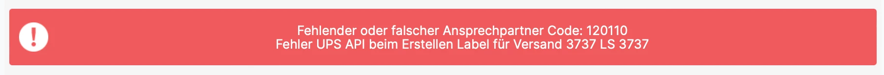

wir haben bei der Erstellung von UPS Label ins EU-Ausland Probleme.
Wir erhalten immer die Fehlermeldung dass der Ansprechpartner fehlt, obwohl dieser im Auftrag hinterlegt ist:
Ich vermute, dass wir einen falschen Service-Code nutzen.
Wir nutzen derzeit den Standard Service-Code 65 für UPS Saver, welcher in der API Dokumentation steht. Bei der Anmeldung von innerdeutschen Paketen funktioniert dies auch Problemlos.
Nutzt jemand erfolgreich einen anderen Service Code?
Gruß
Janik
Hi @Janik , hast du den Fehler mittlerweile lösen können? Wir haben vor einigen Tagen auch auf UPS umgestellt und erhalten den selben Fehler.
Lukas
Hallo @leezelukas,
habt ihr das Feld “Absender Ansprechpartner” ausgefüllt?
Wenn ich mich richtig erinnere hatte dies das Problem gelöst.
Gruß
Janik
Vielen Dank @Janik , das hat das Problem gelöst!
