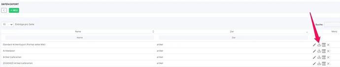

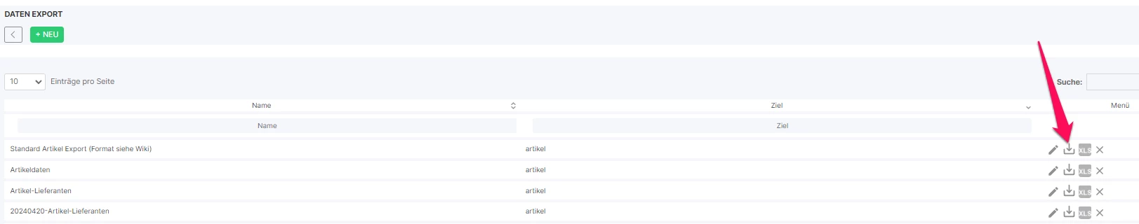

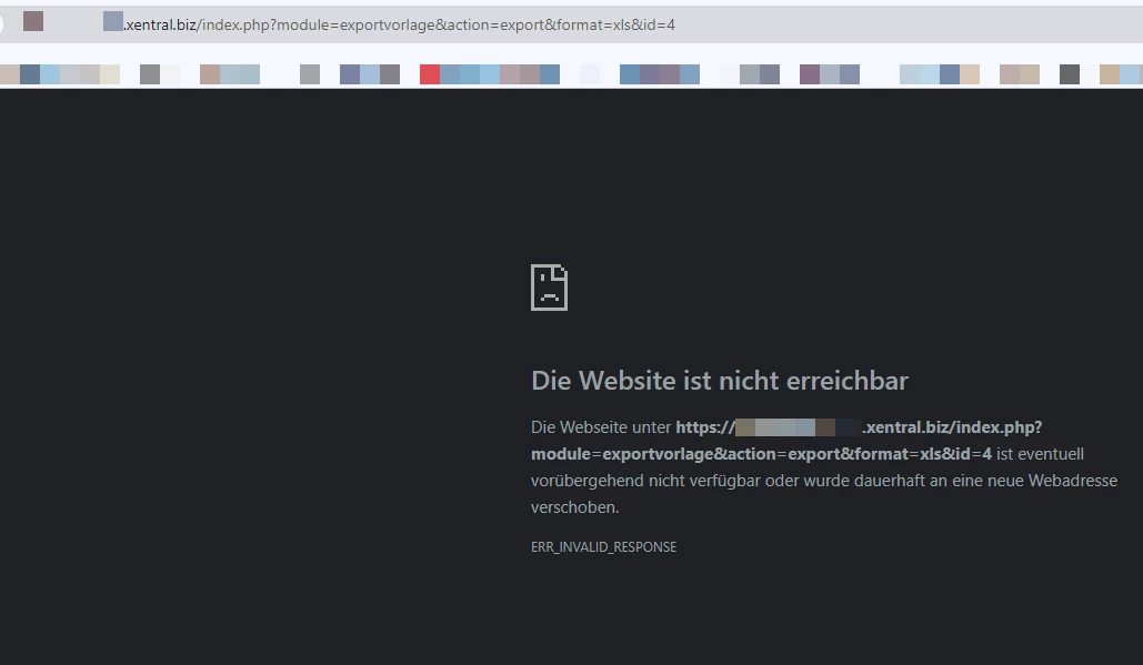

das Erstellen von Exporten ist nicht möglich. Nach Start des Downloads kommt ein URL-Fehler:
Was passt hier nicht?

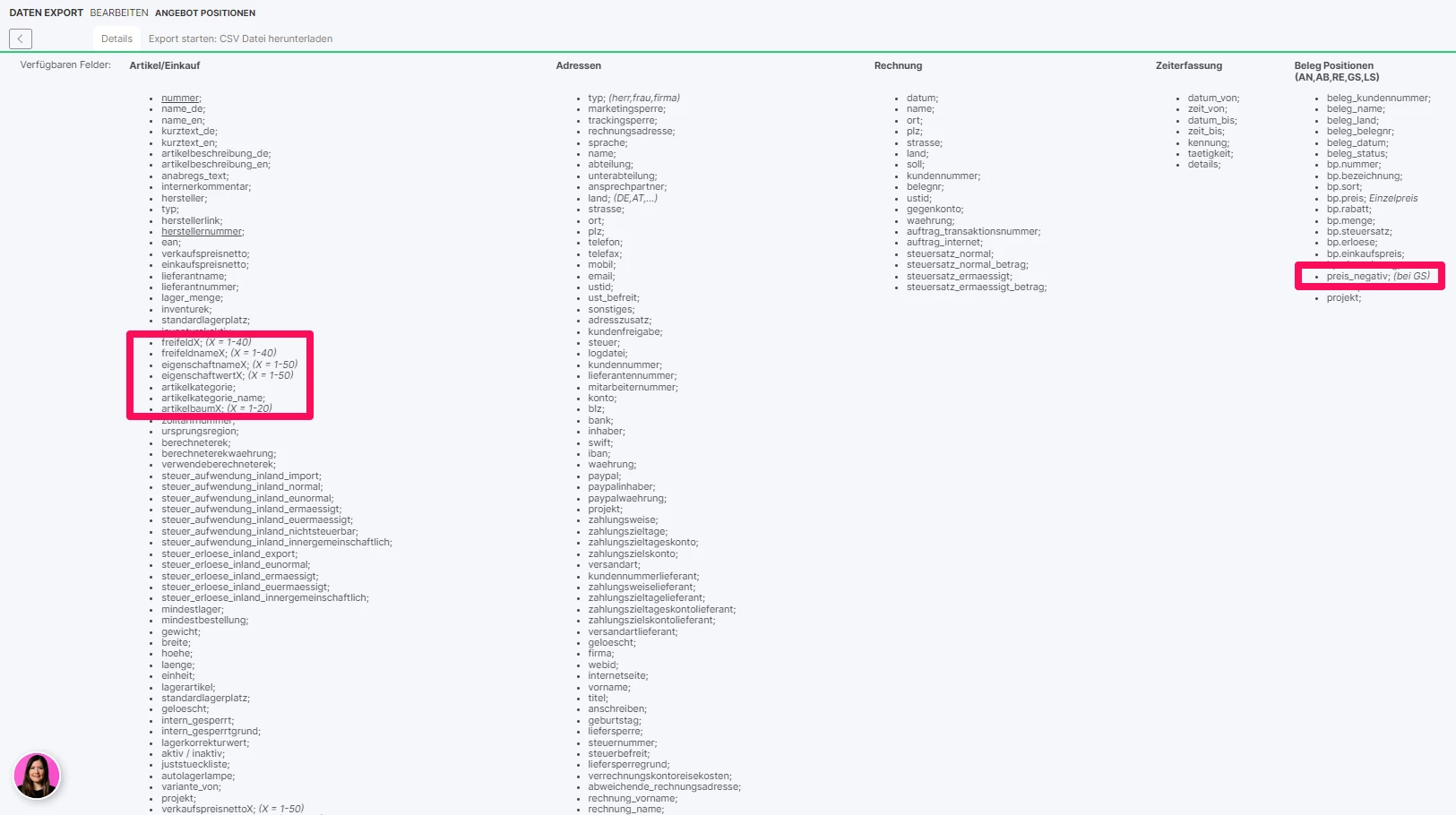

die Ursache für den Fehler liegt an Datenfeldern, die der jeweilige Export nicht unterstützt.
So tritt der Fehler bei Artikelexporten auf, wo z. B. Freitextfelder und Eigenschaften als Datenfeld angesprochen werden:
Ich hatte in meinem Export vergessen das X gegen die jeweilige Nummer des Freitext- und Eigenschaftsfeldes zu ersetzen.
Korrekt wäre die Feldbezeichnung statt freifeldX freifeld1 oder statt eigenschaftnameX eigenschaftname20 auszuweisen. Bei Belegexporten mit Positionen gehen nicht bei jedem Beleg alle Datenfelder z. B. preis_negativ ist nur bei Gutschriften, nicht jedoch in Angeboten oder Rechnungen gültig. Auch dann kommt der URL-Fehler.
Wenn man die Hinweise unterhalb der Exportmaske erst einmal verinnerlicht, klappen die Exporte:
Schade, dass seitens Xentral bei einer ungültiger Benennung oder ungültigen Datenfeldern keine vernünftige Fehlermeldung sondern dieser URL-Fehler kommt.
Das sollte dererseits behoben werden.
