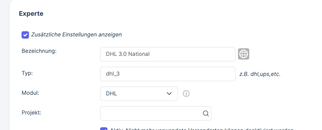

Im ersten Schritt müsstest du schauen, welcher Typ deiner/deinen Versandart(en) zugeordnet ist. In meinem Beispiel ist das für “DHL 3.0 National” der Typ dhl_3:

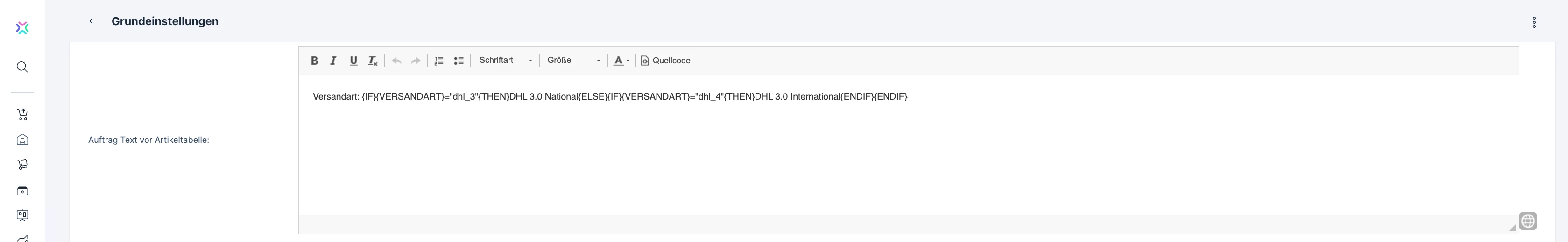

Damit kann ich dann folgende Textvorlage mit If-Bedingungen erstellen:
Versandart: {IF}{VERSANDART}=„dhl_3“{THEN}DHL 3.0 National{ELSE}{IF}{VERSANDART}=„dhl_4“{THEN}DHL 3.0 International{ENDIF}{ENDIF}

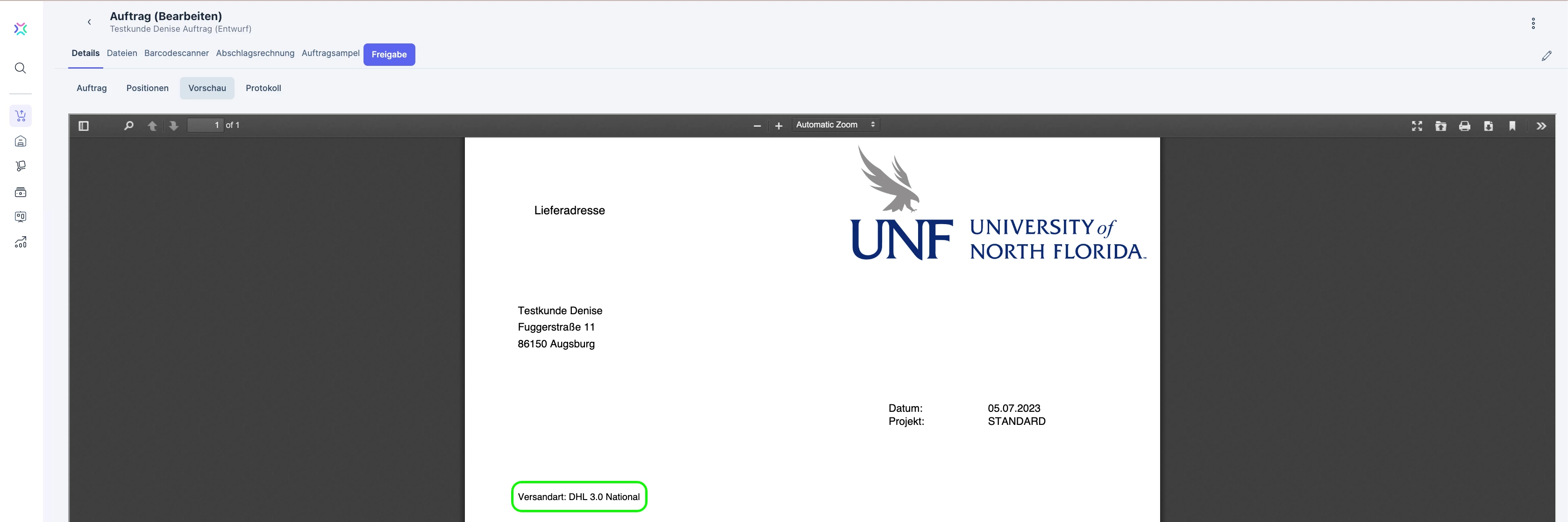

Wenn ich in meinem Auftrag nun die Versandart DHL 3.0 National wähle, wird diese Info entsprechend auf dem Beleg gedruckt:

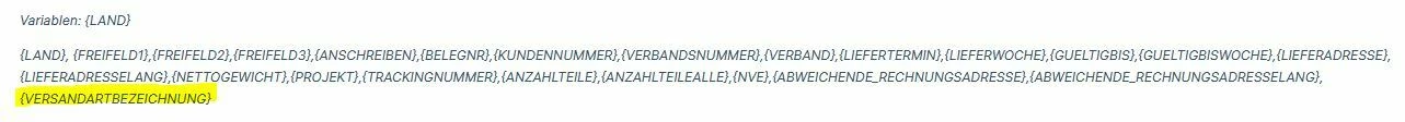

In den Textvorlagen wird aber sogar die Versandartbezeichnung als Variable vorgeschlagen:
