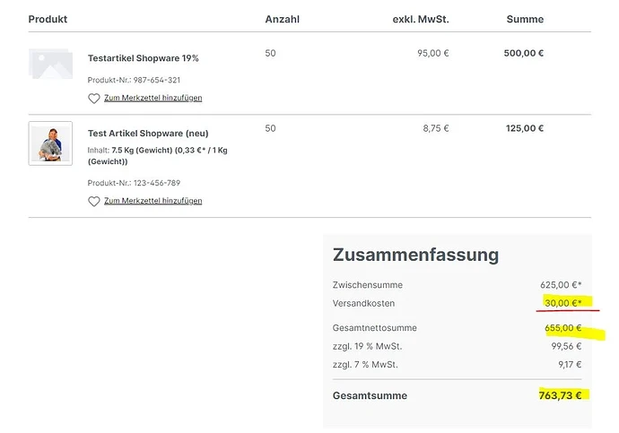

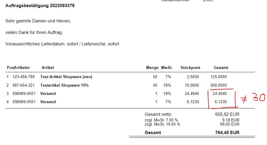

wir haben ein Problem mit dem Übermitteln der Versandkosten von Shopware6 zu Xentral. Er übersendet leider nicht den richtigen Netto-Betrag. Ich gehe davon aus, dass er von einem falschen Brutto auf Netto zurück rechnet. Wir haben alle uns bekannten Einstellungen ausprobiert (kein Auto-Split in Xentral, festschreiben der Werte, Einstellungen im Projekt, Versandkosten Einstellungen in SW6).
Daraus ergibt sich dann natürlich auch ein falsche Gesamtbetrag.
SW6:
Xentral:

Vllt noch einmal als Ergänzung. Wir wollen einen 7% und einen 19% Mehrwertsteuersatz-Artikel im Shop kaufen. Die Versandkosten sollen auf beide Mehrwertsteuersätze gesplittet werden.
Das Splitting funktioniert leider nicht auf Seiten von Xentral, es werden die falschen Werte ermittelt/ berechnet..
Perfekt wäre, wenn der Steuersatz des höheren Volumens genutzt wird, da dies unsere Xentral-Einstellung ist. Die ist aber seitens SW6 nicht umsetzbar.

seit unserem letzten Update von 23.0.49 (von 23.0.20) haben wir oben genanntes Verhalten beim Übertrag von Versandkosten von SW6 zu xentral. Ist der Steuersatz in SW6 ermäßigt erfolgt beim Import folgendes Verhalten:
Versandkosten brutto Import
abzgl. Steuersatz normal (in DE 19%, aber auch jedes andere Land ist davon betroffen)
= netto in xentral
zzgl. Steuersatz ermäßigt (in DE 7%, aber auch jedes andere Land ist davon betroffen)
= brutto in xentral
Bei 5,95 Euro Euro ist das eine Differenz im Brutto von 0,60 Euro
5,95 - 19% = 5,00 Euro
5,00 + 7% = 5,35 Euro
