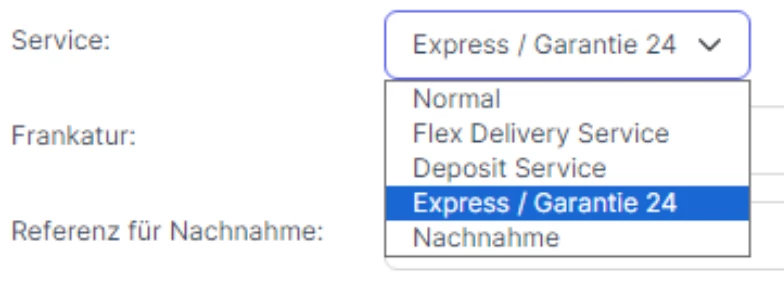

Bei GLS z.B. muss man den passenden Service auswählen:

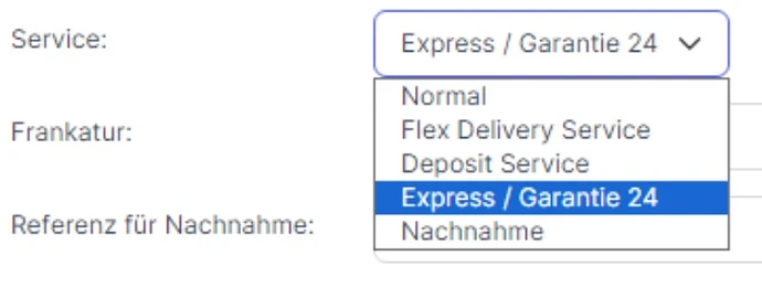

Hi,
dazu eine Frage.
Wählt man bei GLS Express / Garantie24 aus, so wird über die API ausschließlich der Service guaranteed24service genutzt. Wir brauchen aber korrekterweise den Service “express”.
Eine Idee wie das zu lösen ist?
René

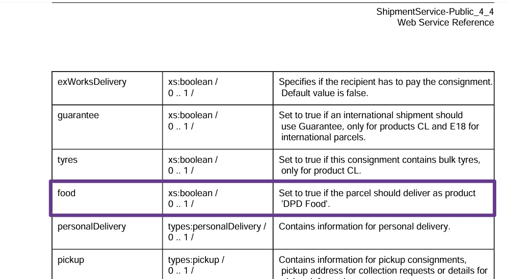

Dennis Bernhardt im Update vom April steht leider nur drinnen dass es verfügbar ist. In der aktuellen DPD Doku steht noch nichts mit DPD Food.
Über den Support habe ich erfahren dass es über Shipcloud möglich ist.
Über die DPD Anbindung direkt funktioniert es noch nicht?
