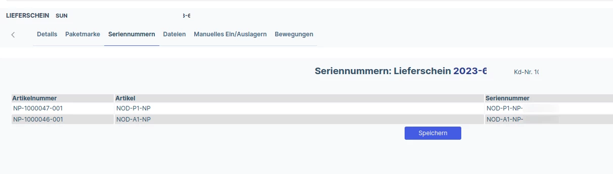

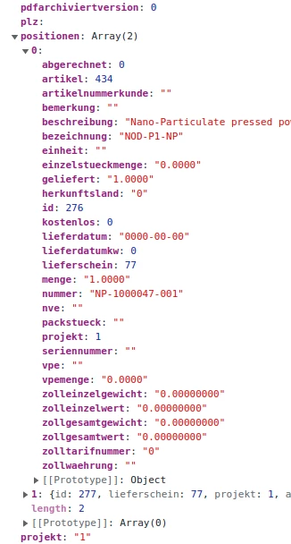

Wenn ich @jav666 richtig verstehe enthält seine Antwort der API auch immer leere Seriennummern auf die Anfrage /api/v1/belege/lieferscheine?include=positionen. Anbei ein Foto der API-Antwort. Wie du sehen kannst, ist die seriennummer leer ””, obwohl im Interface von Xentral Seriennummern vorhanden sind.
Es geht also um die Seriennummern aus dem Lieferschein, die an den Kunden ausgeliefert wurden.
Vielen Dank für deine Unterstützung.

da der Wert “seriennummer” für die Position einmalig ist, denke ich, dass dort eher die Eigenschaft des Artikels und nicht inhaltlich die ausgelieferten Seriennummern gemeint sind. Ich habe leider keine Zeit das im Detail nachzustellen, würde euch aber vorschlagen, diese Infos aus einem SQL-Bericht zu holen, den ihr ja ebenfalls auf Basis der Lieferscheinnummer parametrisiert über die API abfragen könnt.
