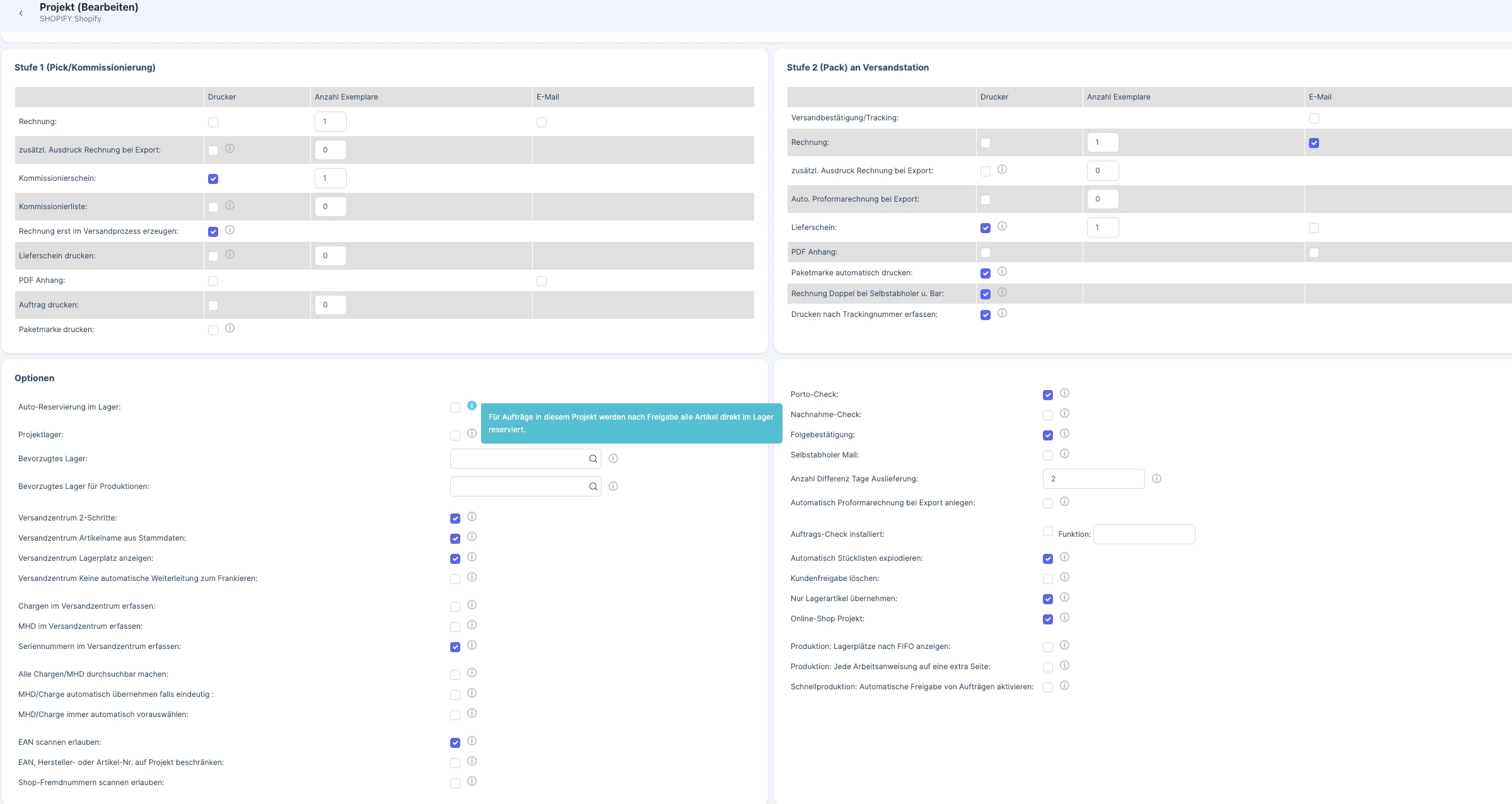

Hallo @FranzX
Du kannst hier im Projekt die Reservierung der Artikel auswählen. Die Reservierung tritt dann bei Freigabe des Auftrags in Kraft. Die Zahlungsart hat darauf keinen Einfluss.
Alternativ kannst du natürlich auch im Auftrag die Reservierung der Artikel aktivieren. Diese sind aber vom Status unabhängig.
Beim Stornieren der Lieferscheine wird man gefragt, ob der Artikel wieder eingelagert werden soll. Das Material geht wieder an Lager, aber ohne Reservierung. Die musst du im Auftrag wieder manuell setzen. Der Auftrag ist immer noch auf abgeschlossen.
Auch Stornorechnungen / Gutschriften haben darauf keinen Einfluss.
