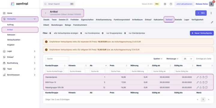

  1. Oben im Tab Verkauf des Artikels könnt ihr die Verkaufspreise des Artikels kontrollieren (Dieser darf nicht 0,00€ sein!).
