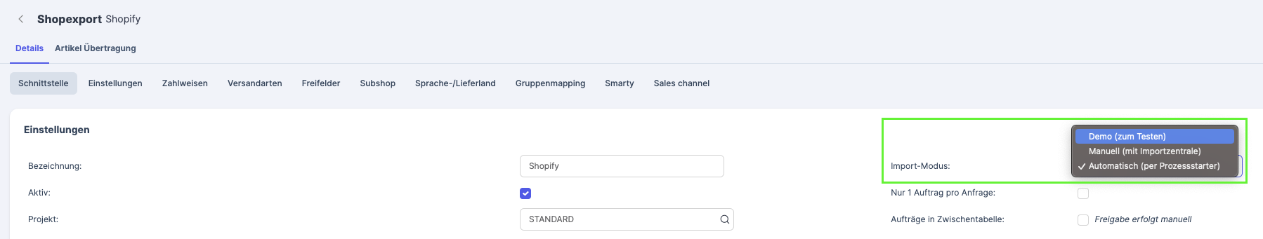

Wir haben die App nun installiert. Leider werden seitdem die Bestellungen aus Shopify mit dem Auftragsstatus “In Bearbeitung” in Xentral eingelesen, sodass sie individuell freigegeben werden müssen.
Ist das ein Bug oder ein Einstellungsproblem Dennis Bernhardt …?

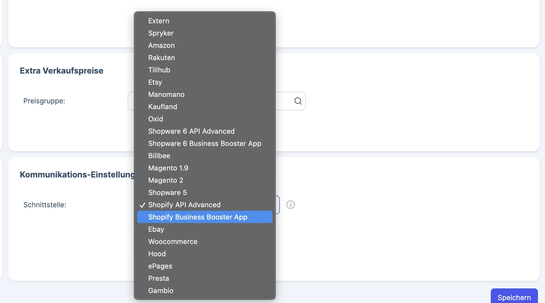

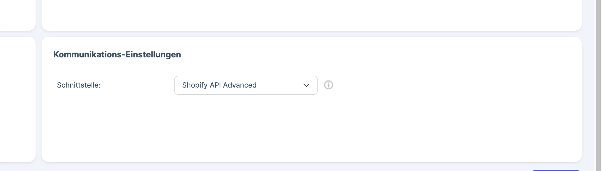

Wir haben alles eingerichtet und die Schnittstelle scheint mit der Business Operations App auch zu funktionieren. Allerdings ist bei den Kommunikations-Einstellungen noch die “Shopify API Advance” ausgewählt. Bleibt das so oder müssen wir manuell auf die Business Booster App wechseln?

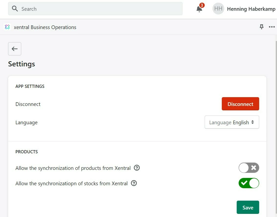

Erwähnenswert in eurer Installationsbeschreibung wäre ggf. noch, dass man unter den Einstellungen in der App anscheinend den Bestands-/Artikelsynch einstellen muss. Per Default ist der aus bei Neu-Installation.

Hat jemand von euch getestet, ob beim Anhacken der Option “Allow the synchronization of products from Xentral” Alle Xentral Artikel zum Shop übertragen werden, oder nur die, die bereits über Fremdnummern verknüpft sind?

-Leider werden seitdem die Bestellungen aus Shopify mit dem Auftragsstatus “In Bearbeitung” in Xentral eingelesen, sodass sie individuell freigegeben werden müssen.
Dies hängt damit zusammen, dass bei der Einrichtung der Business Operations App der Import Modus automatisch auf Demo-Modus gesetzt wird. Der Import Modus muss manuell wieder auf „Automatisch“ geändert werden. Aus der Vergangenheit heraus haben wir den Kundenwunsch entnommen, bei solch einer Änderung nicht direkt den Import-Modus wieder auf „Automatisch“ zu setzen.
  • Allerdings ist bei den Kommunikations-Einstellungen noch die “Shopify API Advance” ausgewählt. Bleibt das so oder müssen wir manuell auf die Business Booster App wechseln?
Die Kommunikations-Einstellungen sind hier tatsächlich nicht relevant, da es sich hier nur um eine interne Schnittstellenbetitelung handelt und nichts mit der direkten Verbindung zu Shopify zu tun hat. Hier bitte weiterhin „Shopify API Advance“ drin lassen.
  • Erwähnenswert in eurer Installationsbeschreibung wäre ggf. noch, dass man unter den Einstellungen in der App anscheinend den Bestands-/Artikelsynch einstellen muss. Per Default ist der aus bei Neu-Installation.
Der Bestands- und Artikelsync ist bewusst ausgestellt, da diese Funktionen noch nicht aktiviert sind von unserer Seite aus. Aktuell funktioniert die Synchronisation über das Fremdnummern-Mapping. Die Business Operations App soll nur die Verbindung zwischen Shopify und Xentral darstellen und keine Synchronisation von Lagerzahlen oder Artikeln. Dies kann sich in Zukunft ändern, daran wird noch gearbeitet.
  • Hat jemand von euch getestet, ob beim Anhacken der Option “Allow the synchronization of products from Xentral” Alle Xentral Artikel zum Shop übertragen werden, oder nur die, die bereits über Fremdnummern verknüpft sind?
Diese Frage hängt mit der 3. zusammen, dass wir diese Optionen aktuell bewusst ausgeschaltet haben und nicht funktionieren. In Zukunft kann dies durchaus ein Thema sein, aktuell funktioniert jegliche Synchronisation weiterhin wie vorher auch über das Fremdnummern-Mapping.
